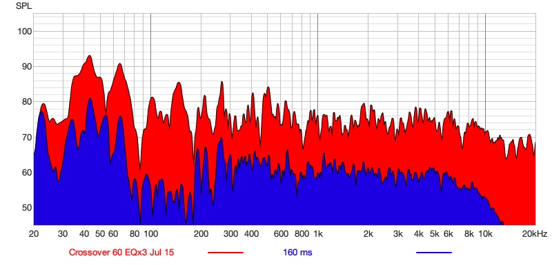

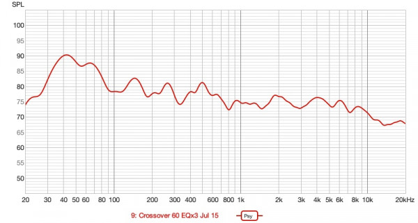

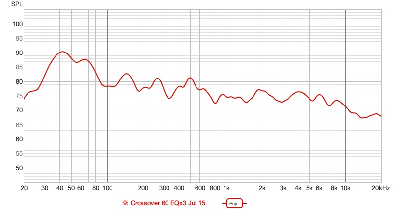

(44.17 Kio) Téléchargé 6 fois

En attendant les courbes de mesure…
Effectivement pas de mesures avant 15h… mais pour de bonnes raisons et non pas celles de la cote de bœuf et du Saint Estèphe. La correction, c’est bien, mais sur un système déjà à peu près au point.
Mesure au mètre laser de la pièce et des distances des enceintes pour le Room SIM de REW.
Écoute partielle de Dam in China, « the » piste qui met à genoux amplis, enceintes, pièces et oreilles. Ça manque beaucoup d’infra basses, de basses, d’assise et d’impact. Où est le caisson?
Écoute partielle de Trio Taus, Divertimento de Mozart. Image un peu instable et un peu étroite. Timbres OK.
Écoute partielle de McBride avec 2 autres contrebasses. Bien, mais où est le caisson? Mêmes remarques sur l’image.
Alors je sors mes pistes Isotek avec leur castagnette. Je ne sais pas régler une image sans ces pistes, parce que dans les albums, seul l’ingé son sait comment elle est foutue, alors qu’avec ces pistes Isotek, on sait exactement d’où doit provenir le son autant en largeur qu’en profondeur.
Je modifie le pincement. Enceintes directives: je les fais croiser derrière le point d’écoute. C’est l’opposé d’enceintes type Vivid qui arrosent très larges et qu’il faut fortement pincer pour les faire croiser devant le point d’écoute. J’informe Yijing que les enceintes type Vivid sont bien plus délicates à installer dans une pièce à vivre: elles sollicitent beaucoup plus la pièce. Ses Kali sont un bon choix pour une pièce à vivre non traitée.
L’image se stabilise, on récupère du son en provenance de la gauche de l’enceinte gauche (inexistant avant) et de la droite de l’enceinte droite si l’on ferme la porte derrière cette enceinte.
Le test 360 degrés ne passe pas. Mais je ne connais aucune pièce à vivre où il passe.
A la première mesure, je ne vois pas vraiment de basses et le caisson. J’interroge Yjing sur la config et j’apprends en me grattant un peu la tête qu’il est configure à + 6 db (!?) en entrée. Le caisson est déplacé dans le coin (maximum de room gain, quoi qu’on dise Kali) et on passe le caisson à -12 dB en entrée en augmentant un peu le volume.
On voit à présent le caisson aux mesures et on peut faire un peu de corrections telles que décrites plus haut.
Il est clair qu’avec la réponse actuelle, il y a moins d’aigus qu’avant. Mais entre les habitudes d’écoute et l’impossibilité de savoir ce qu’il y a vraiment sur la piste ni comment elle a été mixée, il est difficile de faire la part des choses. J’ai suggéré à Yijing d’écouter une soprano avec un petit orchestre et de juger de l’équilibre.
Il pourra aussi essayer de passer mon -4dB à -3, -2, -1 ou 0 dB.
Mais il faut être patient et écouter suffisamment de pistes différentes sur une durée suffisamment longue.
Sinon, dans mes a priori « sur le papier », 6 mètres de câbles de modulation, même en XLR, ça ne me botte pas. Remettre DAC et Mac Mini entre les enceintes avec des XLR bien plus courts est une option envisageable, sans aucune garantie d’améliorations.
