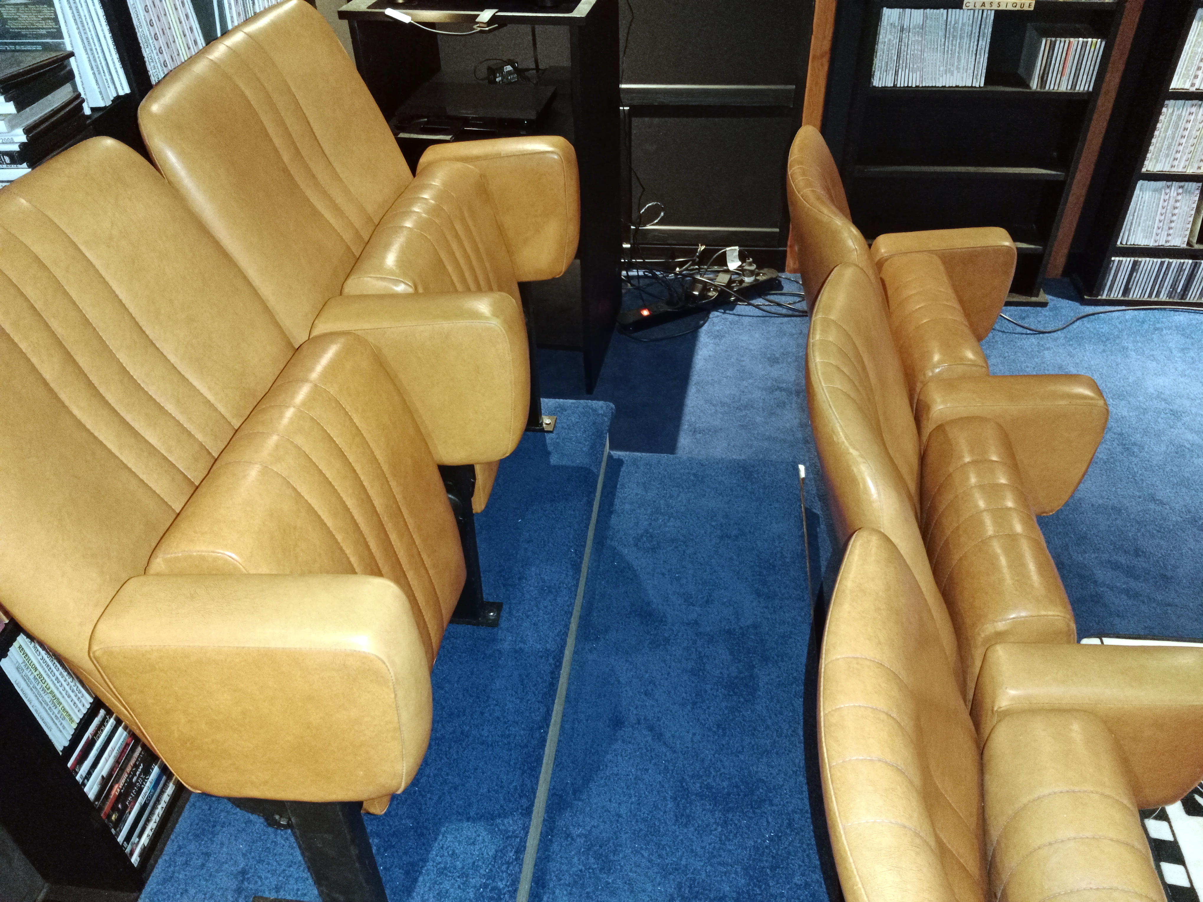

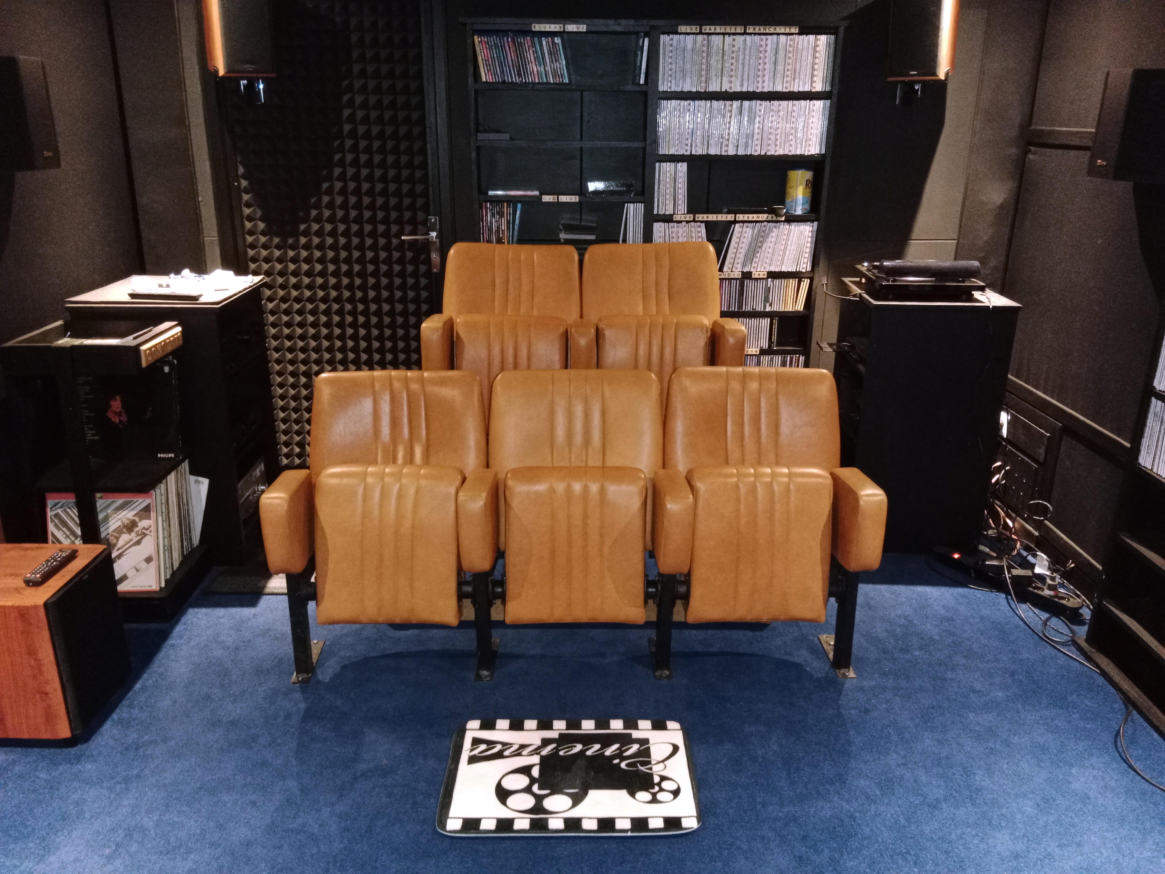

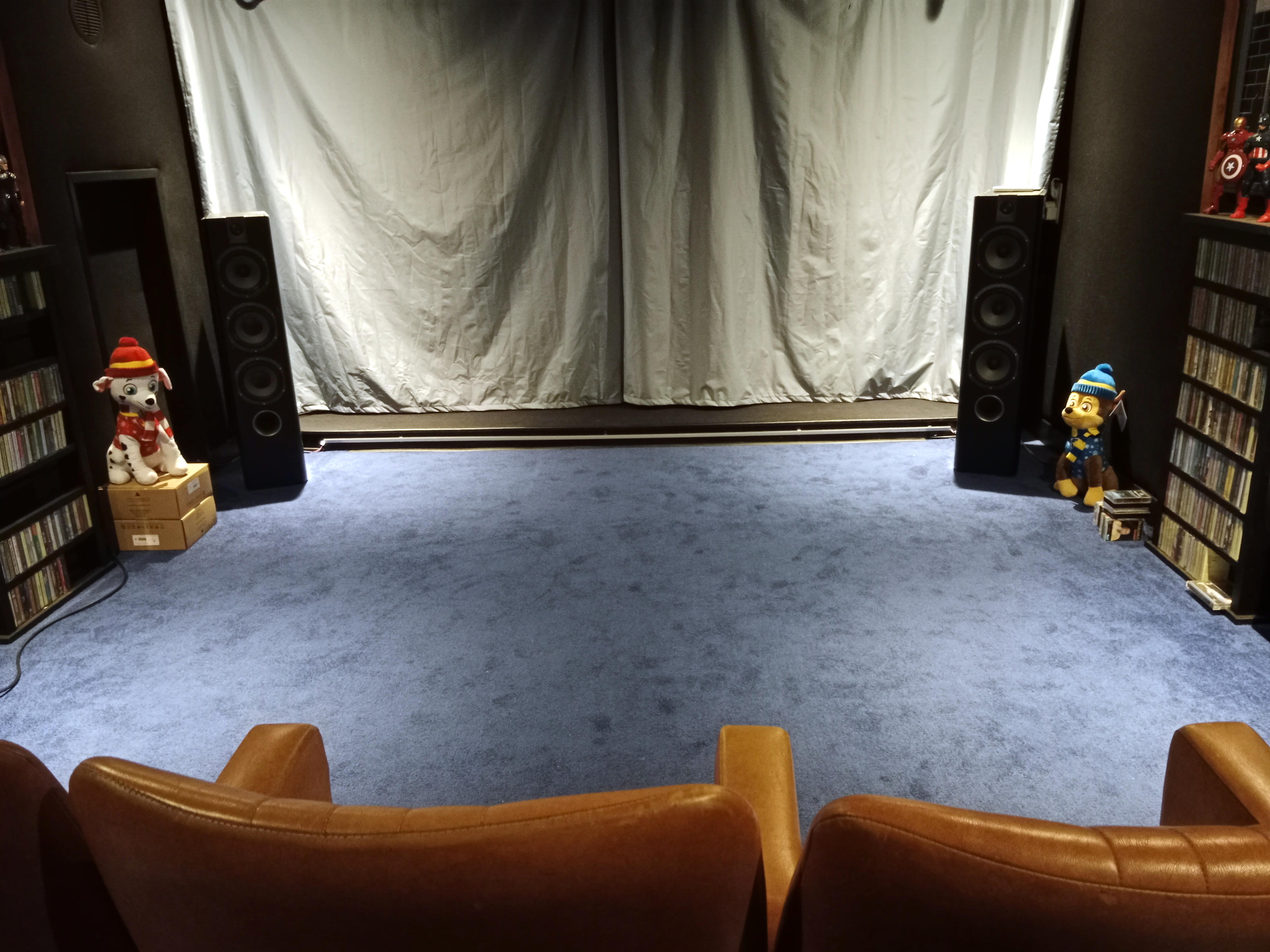

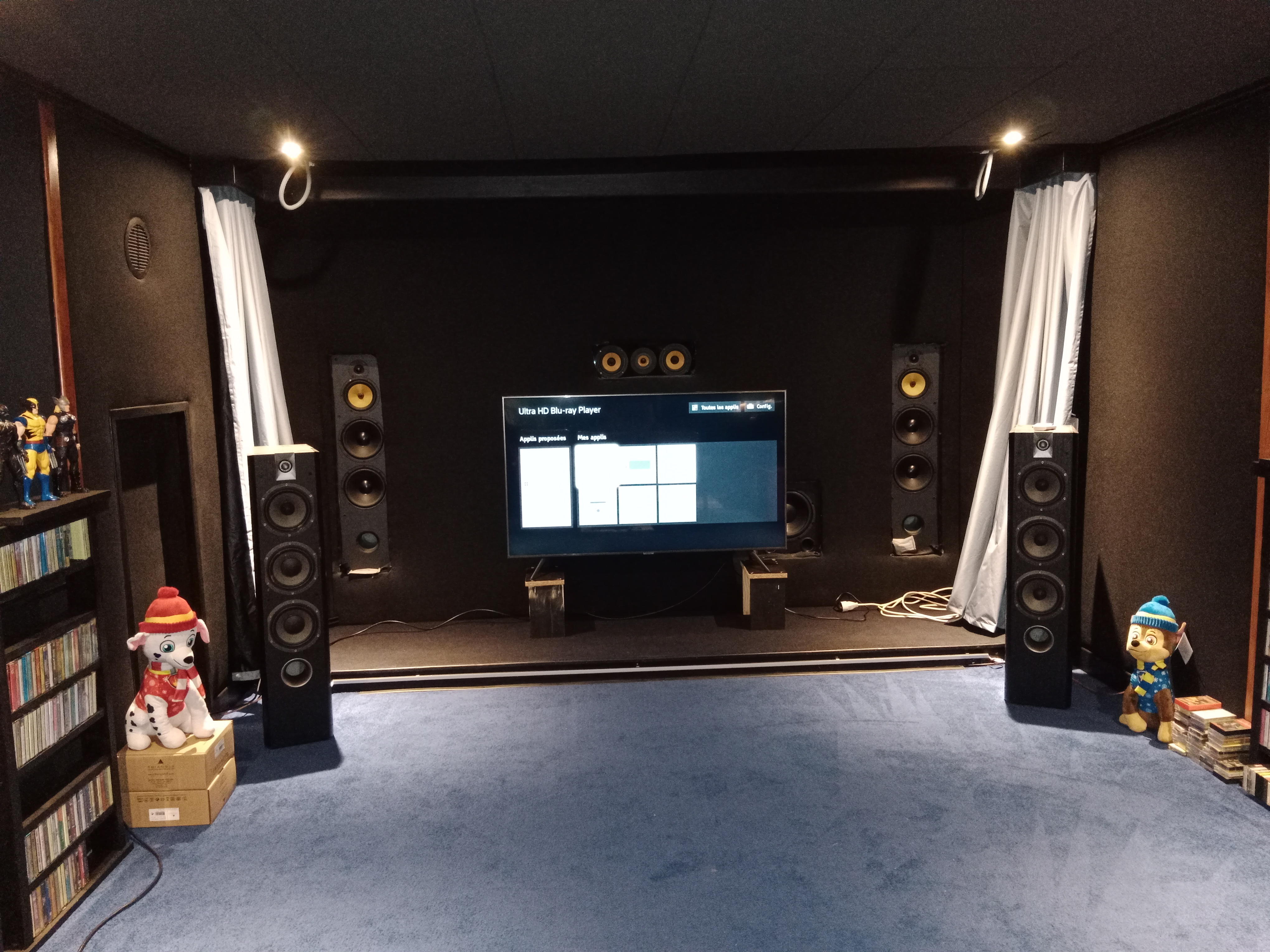

une photo de ma petite salle en construction côté gauche en regardant les fauteuils hifi et droit HC
Je vous rassure le rideau est bleu. effet de flash
