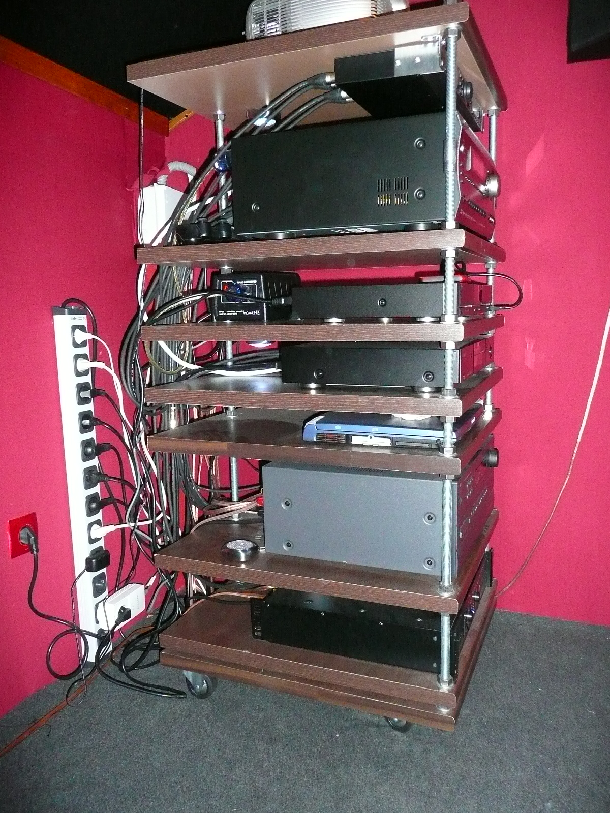

Message » 20 Avr 2010 13:37
Et voilà,meuble terminé.
Cout de revient: 240€
Hauteur: 130cm
Largeur: 55cm
Prodondeur: 63cm
Poid à vide: 60kg
Poid Total max 200kg,soit 140kg d'electronique.
Il n'y a plus qu'a tout rebrancher dans la salle...

Message » 20 Avr 2010 18:08
Comme d'habitude......Du travail de pro :wink:
En tous cas j'aime beaucoup la couleur que tu as choisi pour les étagère, vraiment sympa :P
Maintenant il va falloir tout brancher et là tu vas bien te régaler avec tous les cables :evil:
Amuses toi bien mon petit cricri :mdr: :mdr:
JPV9
Messages: 1403
Inscription Forum: 31 Déc 2005 0:12
Localisation: Béziers
Message » 20 Avr 2010 18:15
Et bien ça y est,tout est rebranché,apparement,les branchements sont cohérents,je verrai bien la prochaine fois que je mettrai un BR.Peut-être s'y prendre un peu en avance avant la projection au cas où... :mdr:
Par-contre,suis un peu dégouté :evil: j'ai réussi à casser un coin d'une étagère en le plaçant (c'est qu'il fait son poid,et pas beaucoup de place pour passer...)
Bon,c'est la deuxième en partant du haut,comme j'en ai deux en rab au garrage...je la changerai.
Ca m'aprendra,j'avais qu'à appeler un copain,je n'appelle jamais,fait toujours seul et bien voilà :roll:
Tu sais où trouver une nappe de modulation en 7 canaux,pour relier le pré au bloc?
Sans taper les 100€ :oops:
cricri88

Message » 21 Avr 2010 8:26
cricri88 a écrit:Ca m'aprendra,j'avais qu'à appeler un copain,je n'appelle jamais,fait toujours seul et bien voilà :roll: :
Je connais :wink: , qu'est-ce que l'on peux sans vouloir dans ce genre de problème, après ... :roll:
Sinon, comment est fixé le dcx ?
... au passage, j'adore ton écran déroulant, dans sa nouvelle version :wink:
herve502
Messages: 1945
Inscription Forum: 12 Fév 2003 13:02
Localisation: Valenciennes, loin de mon chouchenn natal
Message » 21 Avr 2010 10:17
herve502 a écrit:Sinon, comment est fixé le dcx ?
Deux équerres de chaque coté.
cricri88
Messages: 11577
Message » 21 Avr 2010 19:12
