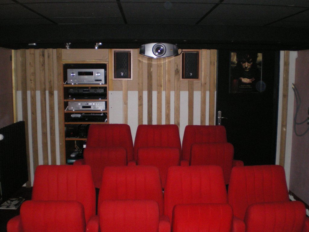

J'ai commencé le mur arrière, d'abord il restait quelque panneaux de laine de verre à mettre pour remplir la partie gauche de la cloison.
Puis découpe et pose de la première plaque de BA13, que j'ai positionnée à l'horizontale.
Après j'ai fait des tests avec des demi-chevrons pour rendre le mur arrière diffractant, pour l'instant c'est juste découpé à la bonne hauteur et positionné contre le mur à la verticale.
Il faut que je calcule combien je vais en mettre sur tout le mur, que je les fasse raboter et biseauter.
Les essais effectués ce soir ne m'ont pas permis de constater une réelle différence, il faudrait que j'écoute attentivement une scène de film riche en effets arrières avec et sans les demi-chevrons pour comparer.

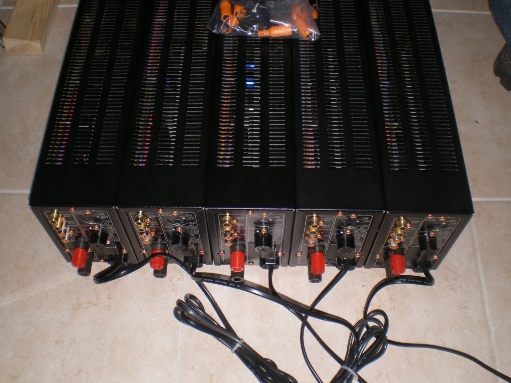

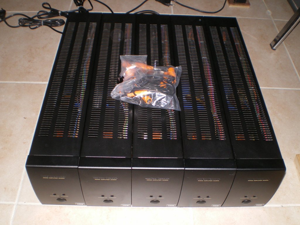

J'ai reçu mes cinq blocs mono Marantz MA500 aujourd'hui (32 kg quand même les 5), j'ai désormais de quoi alimenter mes 7 enceintes (j'ai aussi 2 blocs MA6100) sans nécessairement être obligé d'avoir un intégré HC et je peux m'orienter, si je le souhaite, vers un préampli HC.
Par contre, y'en a pas des masses dans un budget respectable (le mien
), les Onkyo PR-SC886 ou 887 (5507), je me tâte aussi pour un intégré Yamaha, le Z7 avec mes blocs en amplification.
Sinon, j'ai pu faire raboter et biseauter mes demi-chevrons.

Les amplis MA500 en place :

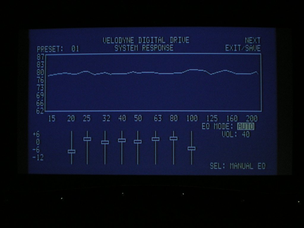

Maintenant que les demi-chevrons sont présentés provisoirement sur le mur arrière, j'ai fait une nouvelle calibration avec l'Audyssey de mon Marantz SR8002 et des mesures à partir de la première rangée de sièges avec le Sms-1, le résultat est satisfaisant je trouve...
