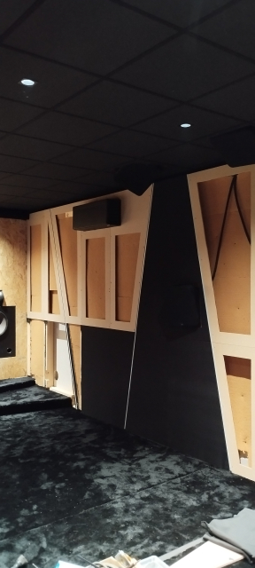

Chapeau l'artiste, c'est propre ! Bon par contre ça doit te faire un paquet de chute de retailler tes panneaux comme ça, tu arrives à les utiliser pour autre chose après ?
Concernant le tissu, tu vas le fixer comment, j'ai hâte de voir ça :)
Vivement la suite ! :bravo:

AntoineB a écrit:Chapeau l'artiste, c'est propre ! Bon par contre ça doit te faire un paquet de chute de retailler tes panneaux comme ça, tu arrives à les utiliser pour autre chose après ?
C'est clair, que c'est pas écolo du tout, de procéder ainsi, mais que les cadres sont hyper légers du coup sans les équerres métalliques !

Au faite Olivier je sais plus si on en avait parlé mais si tu n’as pas déjà l’agrafeuse prend en une qui a une bonne puissance de frappe car le médium c’est dense !! Agrafes type 53 devrait suffire :wink:

Samedi : on a fini les clips, on a fini les nez de marche
Dimanche matin : on a fini de poser laine acoustique, collé la moquette sur l'estrade avant et posé du tissus noir sur 6 panneaux !

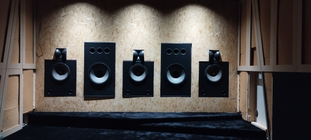

Ça va ronfler cette scène avant :love: au top quel beau boulot ! J’ai hâte de voir tout sa :friend:

Peux-tu donner des détails stp sur la pose du tissu, il est tenu comment sur les panneaux ? Il est agrafé sur la face arrière des panneaux qui sont eux-mêmes poser sur des clips ?

AntoineB a écrit:Hello, rien de tel qu'un bon weekend de boulot pour bien avancer son projet ! :)
Hello Antoine !
Merci de ton message
Oui exactement ça... J'essayerai de faire des photos
Les panneaux sont taillés à la dimension exact, vissés sur son support, puis percés en 6 ou 8 endroits (suivant la taille du panneau) afin d'y insérer les les clips !
Ensuite, le tissus est tendu (il faut être 2 !), puis agrafé...
Le plus chaud, c'est découpé le tissus au niveau des enceintes.... Je vous posterai des photos
