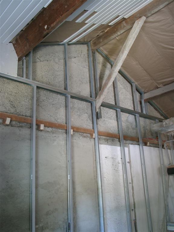

- Fichiers joints
- 5 finition du plafond.JPG (104.97 Kio) Vu 1536 fois
- les fenêtres sont montées sur l'armature des cloisons et sont désolidarisées des murs.
- 4 de nouvelles fenêtres.JPG (121.86 Kio) Vu 1435 fois
- Un peu de maçonnerie
- 3 créer des trumeaux.JPG (127.67 Kio) Vu 1454 fois
- 2 d'abord isoler le plafond.JPG (122.68 Kio) Vu 1446 fois
- 100 m² de laine de roche à aggraffer dans la poussière et la chaleur des tuiles surchauffées par le soleil aoûtien de Provence.
- 1 d'abord isoler le plafond.JPG (128.02 Kio) Vu 1476 fois

- Fichiers joints
- Indispensable, le coin bar...
- 9 le futur bar.JPG (76.87 Kio) Vu 1413 fois
- 8 isoler les murs.JPG (39.69 Kio) Vu 6033 fois
- isolation thermique surtout.
Ici, pas de voisins immédiats, nous sommes à la campagne. - 7 isoler les murs.JPG (62.02 Kio) Vu 6032 fois
- Dalles flottantes sur polystyrène extrudé. Les cloisons seront montées sur le plancher pour définir un volume dans le volume.
- 6 isoler le sol.JPG (66.96 Kio) Vu 1387 fois

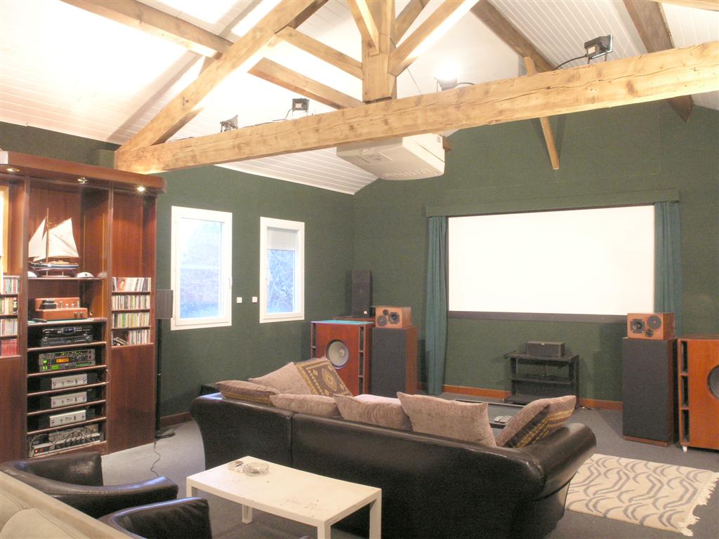

Le chantier terminé, passons à l’aménagement.
En fait, cet auditorium a plusieurs fonctions :
- D’abord l’image, et le son qui va avec
- Le son sans l’image ( la HIFI quoi…)
- Une « salle des fêtes »
- Un petit coin tranquille pour papoter avec les petits camarades
Je précise tout d’abord que si je suis assez bon bricoleur, je ne suis ni acousticien et encore moins « ingéson ». Et je rajoute que le DIY règne ici en maître. J’ai fait tout ce que mes compétences me permettaient de faire ( les mauvaises langues diront même que je suis allé au-delà…) Meubles, amplis tube, enceintes…
Dans ces conditions, construire un auditorium dans un local pareil est la porte ouverte à tous les risques et toutes les bêtises.
Dieu merci, il existe aujourd’hui des correcteurs acoustiques qui s’avèrent de toutes façons indispensables à qui souhaite obtenir une courbe de réponse sans accidents rédhibitoires.
C’est un lieu commun de dire qu’un résultat d’écoute est l’addition d’enceintes et d’un local, ce dernier pouvant transfigurer la reproduction, hélas dans les 2 sens, et le plus souvent pour le pire dans nos salons domestiques.
Par paresse, j’avoue avoir compté beaucoup sur le correcteur…
Aménagements IMAGE
Ce local étant principalement dédié au HC, et ayant carte blanche pour le décor, je n’ai pas hésité à assombrir au maximum compte tenu des 6 fenêtres plein sud.
Les murs sont revêtus de moquette murale, cette dernière assurant un bon amortissement acoustique ( pouvant être réglé par la suite à l’aide de tableaux.)
Remarque au passage : Le contraste entre les murs et la lumière du jour est tel que prendre des photos est une acrobatie (ouf, merci photoshop !)
Le sol est également revêtu de moquette, sauf vers le bar…, où un plancher flottant sert aussi de piste de danse.

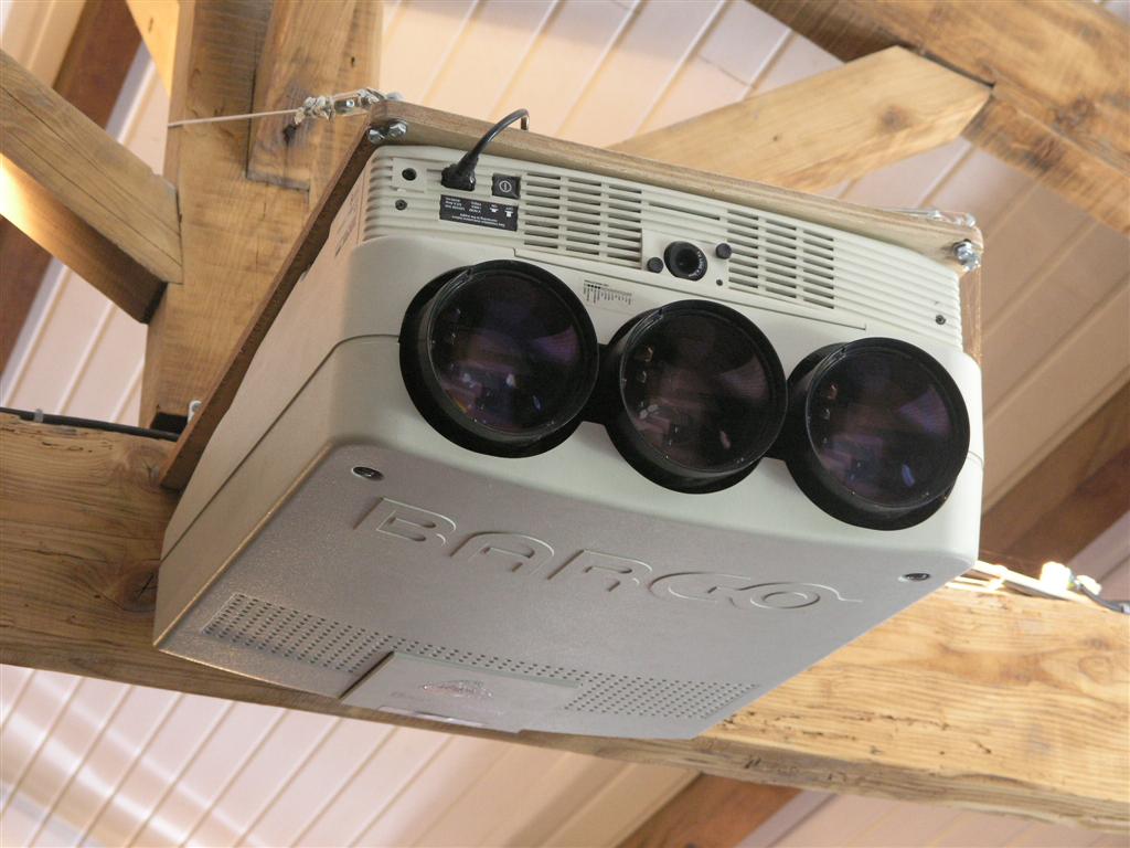

Le VP
Ne comptez pas sur moi pour rouvrir le débat TT/LCD/DLP. Je vous l’ai déjà dit, la question m’intéresse depuis 20 ans. Il y a donc les 2 !
Un X1 dans le salon, dédié principalement à la télé, et un BARCOVISION 708mm dans l’auditorium.
Les 2 images sont intéressantes, mais par goût personnel, je préfère le TT. Pourquoi ?
C’est l’image qui se rapproche le plus du cinoche. EPICETOU !
L’ECRAN
Expérience personnelle qui en fera hurler plus d’un :
Pour une belle image, il suffit d’une surface blanche…
Ici l’écran est constitué de la cloison Placo, revêtue de 2 couches d’une bonne peinture mate.
( 1 nouvelle couche tous les 2 ans pour compenser l’inévitable jaunissement)
Une bordure en médium de 10 mm peinte noir mat accroît le contraste.
L’installation du TT
Ici, les choses étaient très simples :
La position de la ferme imposait la position du TT qui déterminait elle-même la dimension de l’image : ( environ 4 mètres de recul pour une base écran de 265 cm) ce qui me convenais parfaitement.
Après, bien sûr, YAPLUKA, imaginer le moyen de positionner et fixer un engin de 40 Kg en porte à faux sur une poutre…
