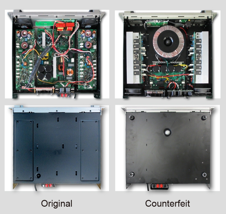

Acquisition d'un ampli de puissance Yamaha P7000S occasion (270€). Pas terrible niveau esthétique mais nickel niveau fonctionnent (une turie). Je l'ai tous démonté pour le nettoyer et le repeindre. J'ai acheté des connexions speakon et xlr pour le relier à l'ampli et au enceintes avant droite et gauche refait une callibration et le résultat est plutôt pas mal du tout. Petite info au passage il existe des contrefaçons de ce genre d'ampli donc si vous en achetez un d'occasion vérifier l'intérieur, si vous voyez une énorme bobine en plein milieu.... Passezvotre chemin c'est un faux :wink:

Pour illustrer...

:bravo: Merci Agassi pour l'illustration.....Ça a quand même rien à voir :ko:

vu le message d'agassi, je me suis précipité pour vérifier mon P7000S acheté d'occasion il y a quelques semaines. ouf, c'est pas une copie. j'avais zappé cette info au moment de l'achat

A fuyco. Pour ce genre de matos c'est toujours bon de savoir ce qu'on achète que ce soit en neuf comme en occasion. A propos de ma salle, hormis le partie matériel électronique et enceintes qui demande un budget assez conséquent, c'est à la portée de tous ceux qui savent êtres patient, rigoureux et déterminer, parce que il ne faut pas croire, si j'ai mis "juste" un peu plus d'un an à fabriquer la salle, le projet lui était dans les cartons depuis plusieurs années. :wink:
