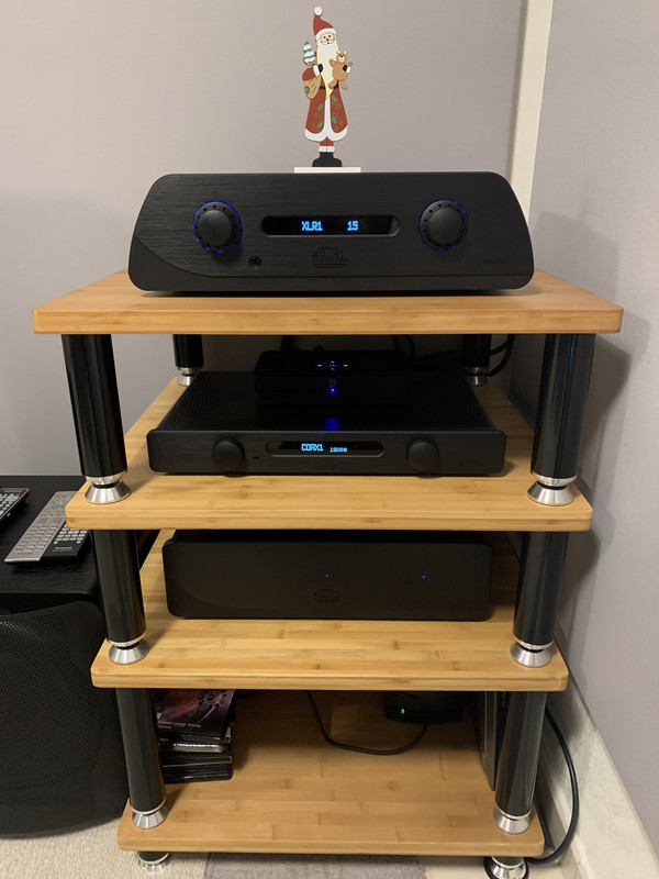

J'ai donc commencé par investir dans un ensemble Atoll composé d'un pré-ampli PR 400 Signature ( c'est un bijou !) accompagné d'un ampli AM400.
2 produits vraiment HDG qui ne demande qu'à s'exprimer !

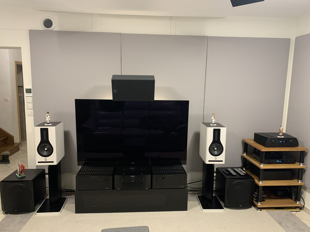

Quelques photos :
Afin d'aller encore plus loin je vais faire évoluer la partie source, j'ai prévu d'ici la semaine prochaine le remplacement du node 2i + DAC300 par ... un Auralic VEGA G2.1 ( un bijou technologique !!)
J'ai encore en projet de rajouter un conditionneur secteur spécifique à la partie HIFI, en effet sur la partie HC le Powergrip YG-1 fait un super boulot.
Je me "contente" pour le moment sur la partie HIFI d'un simple Audioquest powerquest 3 mais je compte le remplacer un vrai conditionneur qui sera le modèle Niagara 3000 du même constructeur bon on est pas dans la même cours bien sûr.

Petites modifications du jour avec replacement des JMR suivant un triangle équilatéral de 2,5m de côté avec le point d'écoute.
Mise en place des 2 boitiers de commutation RCA permettant de switcher les enceintes du système HC au système Hifi par un simple interrupteur.
Je n'ai décelé aucune perte de qualité à l'écoute.

J'ai d'ailleurs passé beaucoup de temps à trouver le bon placement de ces enceintes et le résultat est vraiment très diffèrent d'une position à l'autre.
Voila à quoi ressemble mon installation aujourd'hui :
Une fois l'égalisation Audyssey en 8 points réalisées, le résultat est impressionnant.
J'ai clairement gagné avec la GT center sur les voix qui sont tout simplement magnifique, le mariage avec les front est maintenant parfait et je retrouve l'immersion que j'avais en full Magnat.
