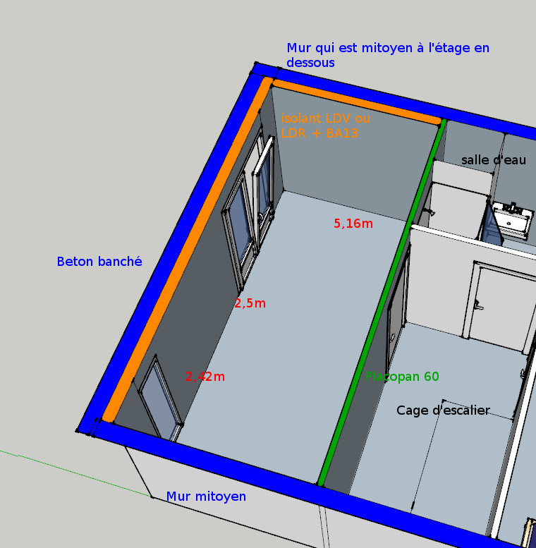

Changement de pièce
Un nouveau chapitre se profile, il va y avoir déménagement de la pièce à l'étage au dessus pour diverses raisons dont le fait que les voisins se plaignent.
La future pièce aura les mêmes fonctions que l'actuelle, c'est à dire un bureau/chambre d'ami avec transformation rapide en pièce HC.
Voici donc la future pièce
Je rajoute que le plafond est en placo avec isolation au dessus puis toit plat en beton.
Le sol est un revêtement PVC posé (non collé) sur une dalle beton de 20cm.
Je souhaiterai par ailleurs améliorer l'isolation phonique de la pièce par rapport au reste de la maison, tout en limitant au maximum une réduction de la surface au sol.
-J'ai pensé dans un premier temps à rajouter une couche de placo avec greenglue sur les cloisons de droite et du haut sur l'image mais je ne sais pas si c'est faisable sur du placopan...
-Autre solution, monter une 2ème cloison de placostil double peau avec greenglue et 5cm d'isolant dense mais je perds au moins 6/7cm de largeur de pièce.
-rigidifier ou changer la porte en l'isolant avec joint sur tout le cadre et sol
Je suis preneur de toutes les idées.
