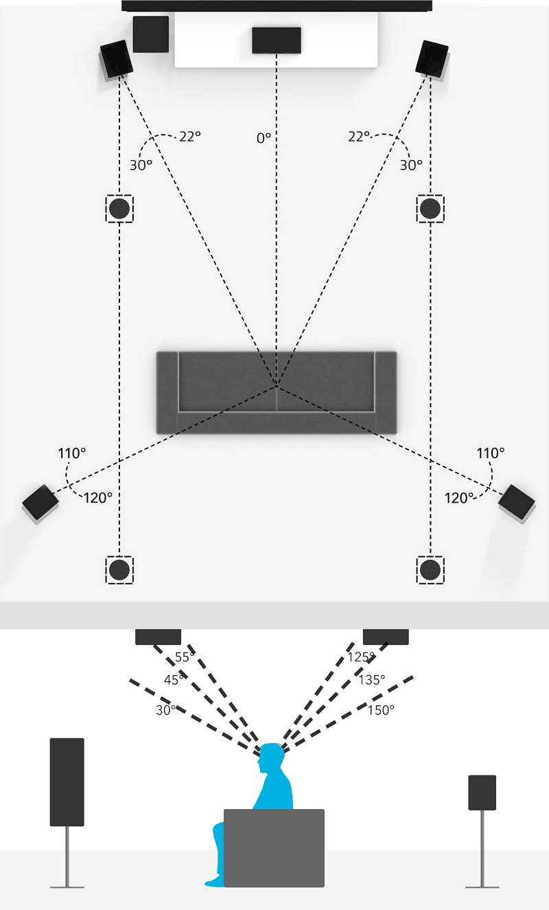

Les recommandations de Dolby te donnent des angles de placement plus précis, pour rappel le lien du guide complet de placement est ici :
https://www.dolby.com/about/support/guide/speaker-setup-guides/5.1.4-overhead-speaker-setup-guide/
Essaye de croiser les informations, certes je pense que les IC LCR 5 sont des enceintes très spécifiques, mais pour le reste, essaye de respecter les placements recommandés par Dolby, je pense que c'est la bonne démarche aussi.
Et si tu veux être très rigoureux même, moi j'avais utilisé un petit calculateur en ligne de trigonométrie pour estimer correctement par le calcul le placement de mes enceintes : https://calculis.net/sohcahtoa
Si ça peut aider.

Je pense que tu as tout à fait raison mais n'ayant aucune connaissance (expérience), je me demande si à mon niveau la différence sera perceptible. Maintenant, tant qu'à faire autant le faire dans les règles, ça ne coute rien mais les valeurs données en angle sont pour des enceintes Atmos et pour les surrounds, je ne pourrai pas les placer comme mentionné sur le schéma (110-120°). Je n'ai pas la largeur suffisante.
J'ai encore quelques notions de trigonométrie je vais prendre le temps de faire quelques calculs pour définir plus précisément le positionnement des atmos. Malheureusement, il y aura toujours la limitation en largeur pour ces encintes là aussi....
Pour les IC LCR 5, l'implantation des spots et points d'éclairage ne permet pas de les positionner à moins de 2m50 de la position d'écoute. Je vais donc me baser sur les calculs pour les atmos et sur les recommandations de Focal et mes contraintes pour les surrounds (IC LCR 5).

Moi c'était compliqué de me souvenir de cette trigonométrie. Heureusement le simulateur dont j'ai donné le lien au dessus facilite énormément les choses, il applique tout seul les bonnes formules.J'ai encore quelques notions de trigonométrie
Durant mes études, un prof m'a donné un moyen de m'en souvenir pour les triangles rectangles...
Je garde en tête le mot en phonétique "SOCATOA". Derrière ça, il y a les lettres SOH CAH TOA
S = Sinus
C = Cosinus
T = Tangente
O= Côté opposé à l'angle α
A= Côté adjacent à l'angle α
H = Hypoténuse
Sin α= Côté opposé / Hypoténuse
Cos α= Côté adjacent / Hypoténuse
Tan α= Côté opposé / Côté Adjacent
Côté opposé= Tg 35 x 155
Donc dans mon cas avec un plafond à 2m45 et en comptant une position d'écoute à 90cm voici ce que ça donne: entre 108,5 et 268,5cm derrière/devant la position d'écoute pour les Atmos.
