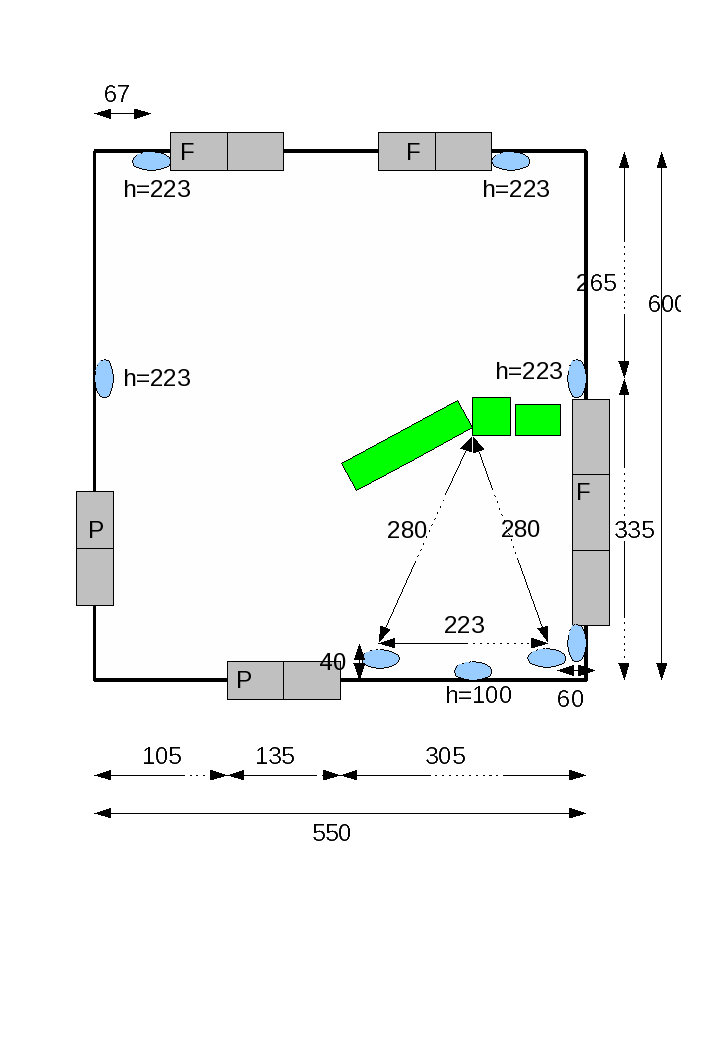

Je suis dans la phase finale de mon installation home-ciné mais avant de faire les trous dans les mur, je soumet mon projet aux grands sages de ce forums.
Le matériel: c'est ce qui est mentionné dans ma signature.
Quelques explications supplémentaires pour mon salon:
- toutes les mesures sont en cm
- 80% en tapis, F= fenêtre jusqu'au plafond (qui est à 275cm) P= porte vitrée avec 2 battants, h= hauteur où est posée l'enceinte concernée
- entre les 2 enceintes colonne il y a de bas en haut: un meuble TV, l'enceinte centrale puis le mur d'affichage du video projecteur au dessus.
- vert: fauteuils et canapé bleu: enceintes
- 2 tapisseries sur les murs latéraux entre les surround back et surround.
Un de mes gros problèmes est de savoir si je dois mettre la colonne de l'autre coté de la porte: décalage plus grand / zone d'écoute mais plus de symétrie avec le placement des surround.
Merci beaucoup par avance car, mis à part ce que j'ai appris en lisant tous ces forums, je ne suis pas un grand connaisseur de l'acoustique.
A bientôt!
P.S.: quelques explications de plus ont été ajoutées, est-ce mieux Garyturner ?

Hum le dessin n'est pas très compréhensible. Une petite légende sur l image aiderait ;)
C'est quoi les h223 ? Où est le canapé ?

Hum, ok, je doutais que ca soit des enceintes vu le positionnement. Tes surrounds droits sont vraiment décalés du reste de ta scène.
J'imagine que tu connais ce genre de placement idéal et vois bien que t'en es loin:
Tes contraintes d'espace te forcent à rester dans cet angle ? Une petite photo des lieux(en floutant les trucs trop privés) aideraient à comprendre et rendraient le thread plus convivial ;)

garyturner a écrit: Hum, ok, je doutais que ca soit des enceintes vu le positionnement. Tes surrounds droits sont vraiment décalés du reste de ta scène.
Oui, en distance, mais en angle je pense que je suis très proche de la fourchette préconisée.
garyturner a écrit: J'imagine que tu connais ce genre de placement idéal et vois bien que t'en es loin:
En effet, il y a une différence 3m pour 1.5m au niveau des oreilles pour les surround latéraux. Mais les réglages automatiques audissey ne peuvent-ils pas régler la puissance et le retard/avance en fonction du contexte? (Je pensais que c'était son rôle, je me trompe ?)

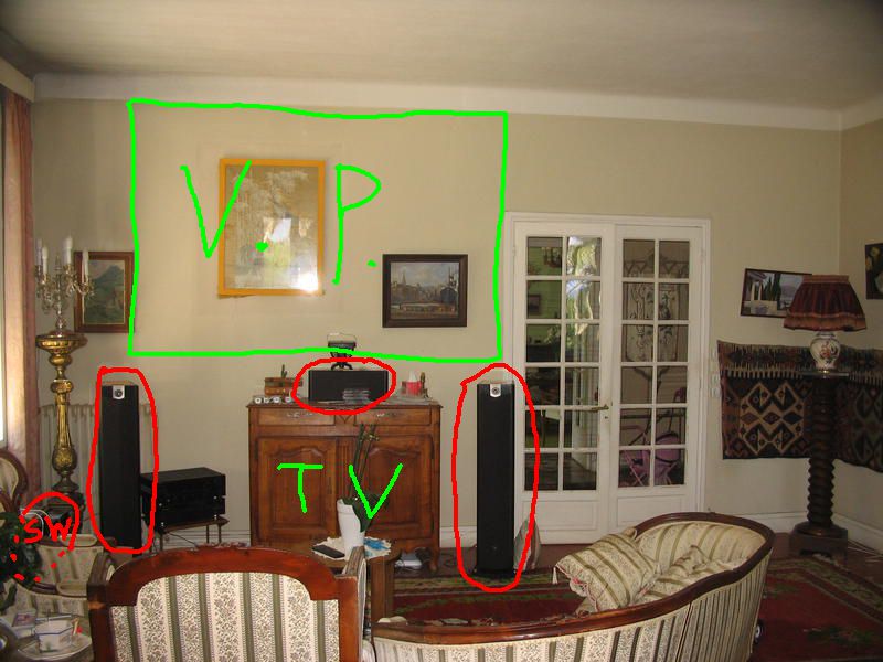

garyturner a écrit: Tes contraintes d'espace te forcent à rester dans cet angle ? Une petite photo des lieux(en floutant les trucs trop privés) aideraient à comprendre et rendraient le thread plus convivial ;)
Ok ok, je vais prendre des photo mais oui, je suis plutôt coincé là du fait des 2 doubles portes vitrées sur 2 murs et des 3 grandes fenêtres sur deux autres murs et un piano 3/4 queue. Je poste les photos cet aprem.
(qq heures plus tard...) Voici les photos, côté par côté et ne faites pas attention au bazar ni à l'état des lieux: c'est en complète réfection :-)
Devant, côté TV et projection

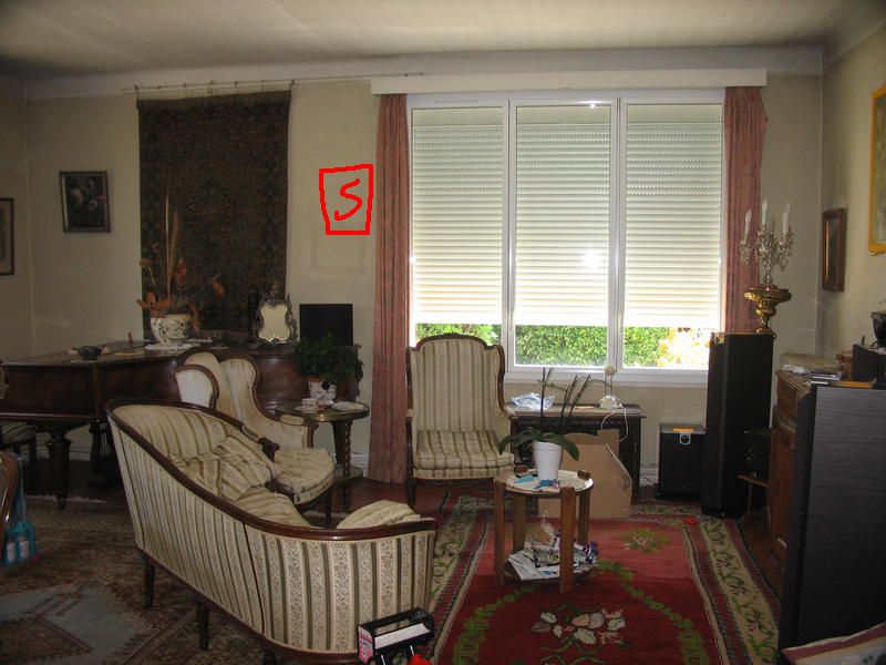

Côté droit:

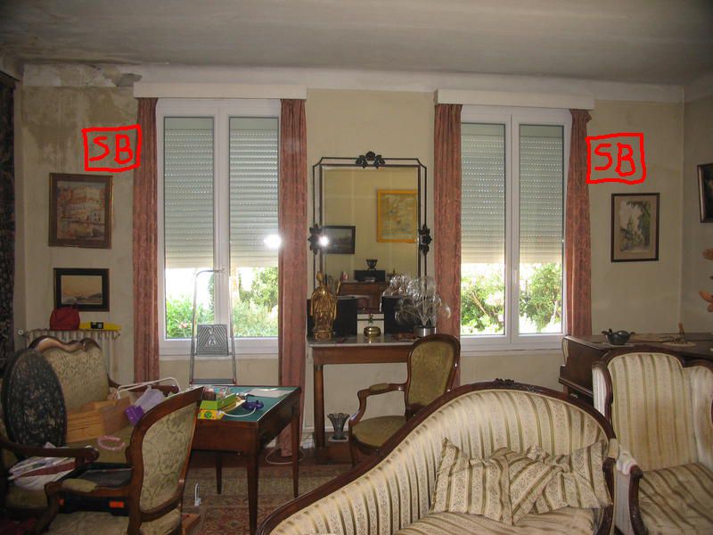

Côté gauche:

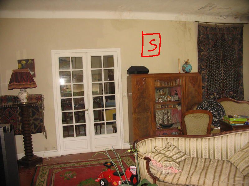

Derrière:

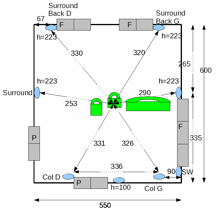

Je reprend, toutefois, ton idée d'écran de projection que j'évitais jusqu'à présent (Je prévoyais de projeter sur le mur). Mais je garde mon sens de projection. Mais comme j'utilise un écran, alors je ne suis plus coincé dans mon coin et me recentre dans la pièce. J'ai prix les mesures et je met ci-dessous ce que ça donne. Pourrais-tu me dire si ça correspond mieux à ce qu'on attend d'une bonne mise en place pour du HC ? Que pourrais-je encore améliorer ?

Xmal a écrit:... Pourrais-tu me dire si ça correspond mieux à ce qu'on attend d'une bonne mise en place pour du HC ? Que pourrais-je encore améliorer ?
Merci et à bientôt!
J'ai mesuré les angles aussi:
Colonnes: 32.5°
Surround: 90°

Ça semble super comme ça. Après à toi de bien intégrer à ton goût et traiter les problèmes acoustiques selon tes possibilités ;)
