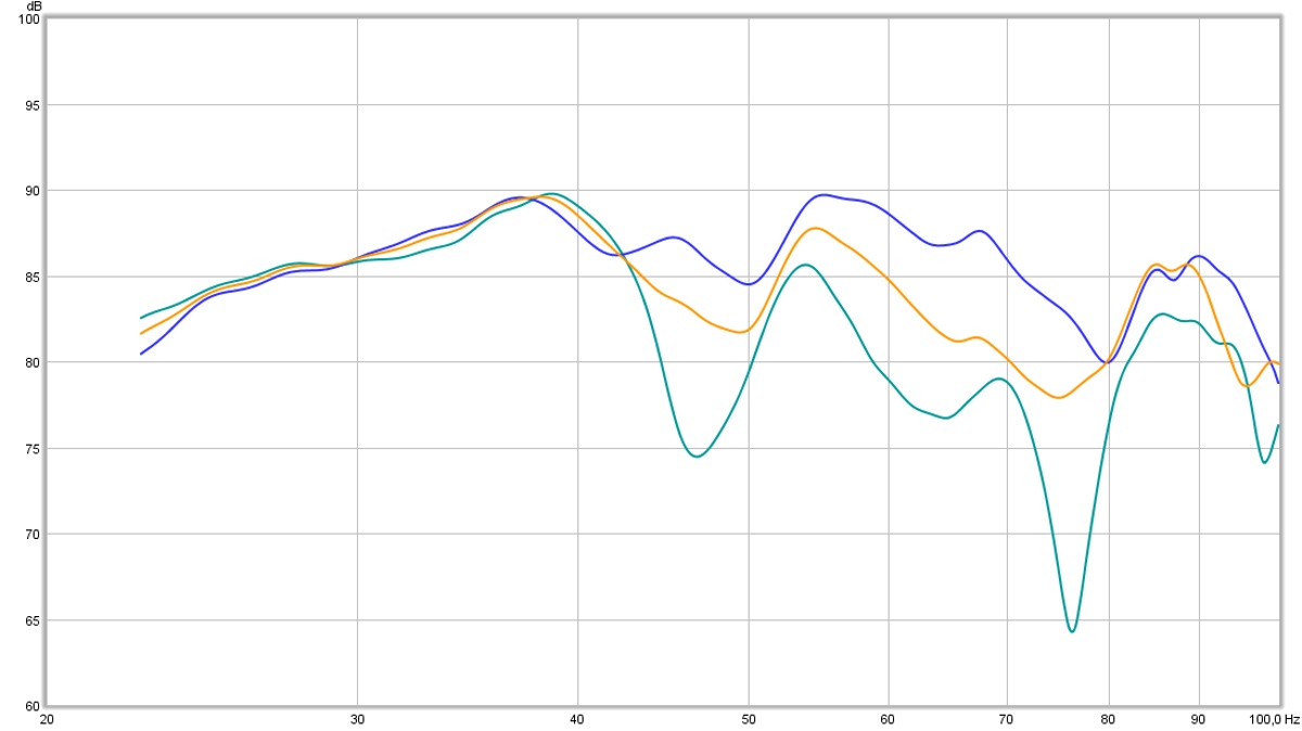

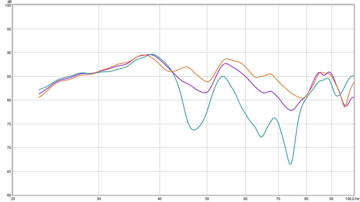

Attention aux surprises de l'égalisation :
Voici des mesures faites chez un client à 50 cm de distance. Une mesure au centre du canapé, et deux mesures à 50 cm à droite et à gauche. Mesures à hauteur d'écoute 90 cm. Distance d'écoute 6 m. Courbes sans lissage.
Enceinte gauche :
Enceinte droite :
On réalise que même à 50 cm de distance la courbe de réponse dans le grave peut être très différente du fait d'ondes stationnaires ou d'interférences.
