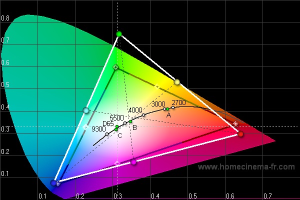

Désolé de re-poster ici, mais je n'ai eu aucune réponse à mes question sur un autre post. Je suis très inquiet quant à mon diagramme CIE sur mon Ruby. Celui-ci est apparemment réputé pour ses rouges, mais ma mesure CIE est une cata pour le rouge. Je ne comprends pas. J'ai tout essayé. Autant j'arrive a pas mal aligner le bleu ; le vert est un jeu d'enfant, mais ce foutu rouge reste très en dessous de la valeur normale. Quoi que je fasse (Teinte, RCP) en poussant à fond le rouge ou pas, en changeant la teinte, je n'arrive pas à élargir ma valeur de rouge. Serait-il possible que la sonde ait un problème ? Parce que, du rouge, il sait en faire le bestiau. Comprends pas. Je vous montre le diagramme. Bon, c'est du brut de fonderie. Après des nuits passées à aligner tout ça, mes secondaires sont plutôt pas mal et recoupent bien au D65. Encore qu'avec le Cyan, je suis déjà au taquet dans le RCP. J'utilise un 868 en mode direct pour la mesure avec le projo en mode couleur standard bien sur. Mais de toute façon, quoique je fasse, je n'arrive à rien. Je peux diminuer le rouge et modifier sa teinte, mais en aucun cas, je n'arrive à le faire remonter (a droite), le point que l'on voit sur le diagramme. C'est grave docteur ? Ou est-ce que je merde ? Est-ce que je peux me contenter de ça ? Sachant que j'arrive très bien à aligner le vert qui est maintenant beaucoup mieux que le diagramme ici présent. De toute façon, le rouge ne bouge pas. J'arrive à l'aligner sur le triangle de référence par ex en jouant sur la teinte (et ainsi réajuster le vert). Mais après, il n'arrive pas à monter jusqu'à la pointe de ce triangle. Bizarre non ?

l'étalon du ruby existé ou tu l'as créer toi même ?
voici pour exemple le fichier de Ramalpha, son diagramme est different du tient, donc le probléme viens de chez toi !
par contre contrairement a ce que tu dis tes secondaires ne sont pas à D65 !! le triangle de ta mesure c'est le blanc avec donc c'est 3 sommets (que tu ne peu pas bougés) et les 3 secondaires qui ce croise à aucun moment en même temps sur l'arc de cercle noir, donc difficile de donner une quelqu'onque couleur de croisement !

Un PB d'étalon ?
La source est calibrée ou confirmée comme hors de cause ?
Un PB d'infra rouge ? j'en sais rien en fait....
Et à l'image c'est comment ? tu n'as pas une image de référence pour contrôler visuellement ?
Les mesures doivent être confirmées au visionnage, ce n'est pas un appareil d'une précision absolue que l'on a.
A moins que ton appareil soit en panne ? J'y crois pas trop.
Yves

Oui, mais comme je le disais, c'est du brut de fonderie. Depuis, j'ai ajusté mes secondaires et elles sont beaucoup mieux maintenant. Le vert également a été réajusté. Mais même par défaut, je pense que je ne devrais pas avoir ce diagramme non ? Il faudrait que je poste mes derniers résultats en fait. Est-ce que ca pourrait venir de la sonde ?

La source, c'est le DVD de calibration HCFR et le matériel me donne le même résultat sur un 868 en mode direct ou un HD-E1
YvesM a écrit:Et à l'image c'est comment ? tu n'as pas une image de référence pour contrôler visuellement ?
Visuellement, ca parait correct mais bon ???
YvesM a écrit:Les mesures doivent être confirmées au visionnage, ce n'est pas un appareil d'une précision absolue que l'on a.
Je comprends, mais l'écart est tellement énorme et surtout in-rattrapable
YvesM a écrit:A moins que ton appareil soit en panne ? J'y crois pas trop.
Ben j'espère que non.

Tu devrais vérifier que tout est éteint pour ta prise de mesure car une simple led peut parfois perturber les résultats.
Essaie également de modifier la position de ta sonde.
Si rien ne fonctionne il te restera à ouvrir la sonde pour lui faire un petit "reset".
