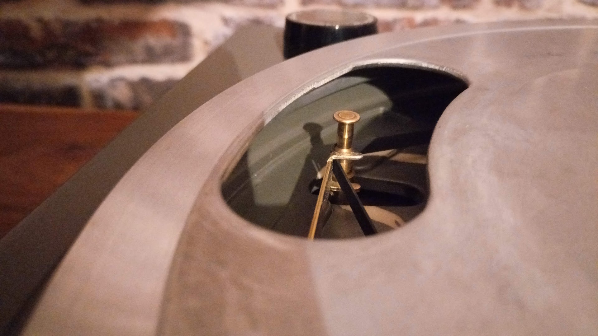

Autre chose, j'ai démonté intégralement la platine pour voir ce qu'elle à dans le ventre et l'état surtout (ça c'est mon coté j'aime bien savoir ce qui s'y passe et comment ça fonctionne, on est moins con après :ane: ), voici quelques photos qui pourront peut être aider ceux qui possèdent la même ou modèle similaire, comme PL-12 / PL-115D, etc...
Vu d'ensemble, c'est sacrément propre pour une platine de 1977 soit 43 ans :o
Je ne vois pas l’intérêt des 4 axes montés sur ressorts, j'aurais tendance à dire que ce sont des ressorts de compensation, mais pour moi ils ne servent à rien où alors j'ai mal vu, je vais creuser ce coté là :roll:
Les fils fils blancs sont l'alimentation que j'ai démonté du châssis là où l'on branche la fiche secteur pourvue d'une terre, chacun d'eux vont sur un condensateur qui à l'âge de la platine, utile de les changer ? :wtf:
Ici la platine où arrivent les fils des fiches RCA et le fil de masse
La mécanique pour le levier en positions OFF - ON UP et DOWN
La fourchette permettant de déplacer la courroie en position 33 ou 45 tours
Le moteur et sa référence

Autre chose que je ne comprenais pas comme cité plus haut, l'histoire du plateau monté sur 4 ressorts qui en l'état n'avaient pas d'utilité, je vous remet la photo
En fait il y avait 3 vis de transport qui bloquaient ce plateau, je les aient enlevé et maintenant l'ensemble plateau tournant et bras de lecture bougent ensemble
De même que j'avais aussi une vis de transport sur le moteur, lui même monté sur silent blocs, une fois enlevé j'ai du refaire le réglage de l'axe à 2 étages pour le passage en 33/45 tours en fonction de la position de la fourchette
Dernier point, Kroutch et moi même se posions la question hier soir de l'utilité de cette pièce en acier/alu chromé qui se trouve dans le support noir juste à coté ?
L'utilité de ce support est d'y mettre la tete cellule/diamant
