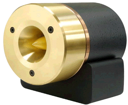

je suis en train effectivement d'écouter ce BD audio pour parfaire l'intégration & le positionnement des 3 Super Tweeter Fostex T500A-MK2...
Au bout du bout, je préfère utiliser le disque SACD pour réaliser ce travail... Pour 2 qualités essentiel, une version DSD multi qui respecte le mieux l'intégration du spectre aux 2 extrémités des fréquences utiles... Une spatialisation respectueuse d'une restitution d'une petit groupe orchestral...
En ce qui concerne les autres formats audio : je placerai le DTS MA devant la restitution PCM ou l'inverse tant les différences sont subtiles, le DD THD fermant la marche, la localisation est plus évanescente... Son niveau est plus marqué, cela se règle au volume...
