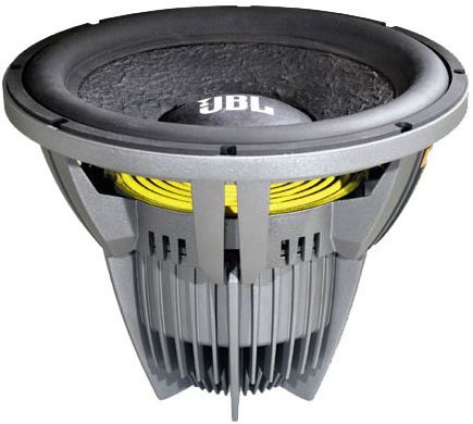

...Et si tu as l'âme du bricoleur... :lol:
Un 38 cm de chez JBL :D
Pour ma part, j'ai choisi l'option toute faite avec deux Velodyne DD15
A+

Idematoa a écrit:...Et si tu as l'âme du bricoleur... :lol:
A+
en voila du bon matos...idéal pour l'infra ET le LFE :wink:
