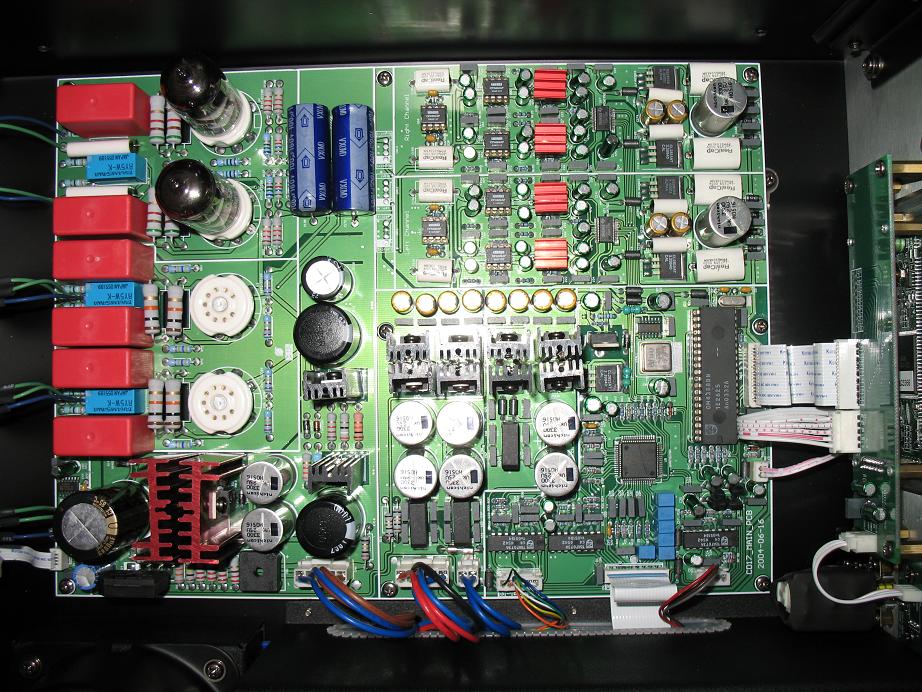

Je dois être vraiment nul... pas moyen de trouver où est le fusible... Je vais commander chez ISOCLEAN avec 2 collègues du Forum, si d'autres sont intéressés.
Mais où se cache le fusible ?
A mon avis, il doit être dans le boitier plastique d'arrivée du courant, mais pour démonter, çà me paraît coton ... les vis sont bizarres...

Alors en fait il n'y a rien à dévisser !
Débranche la prise à l'arrière : c'est au-dessous de celle-ci que l'on voit un fusible stylisé , gravé sur le plastique .
Prends un tournevis plat et introduit la pointe dans la fente horizontale au-dessus de ce dessin , puis fait levier vers le haut avec le manche du tournevis . Le porte-fusible va sortir comme un tiroir .
Le fusible lui-même est enfiché à l'intérieur de ce support en plastique . Il faut remettre le porte-fusible en le poussant en force ( et à l'endroit ! ) dans son logement , et le tour est joué !

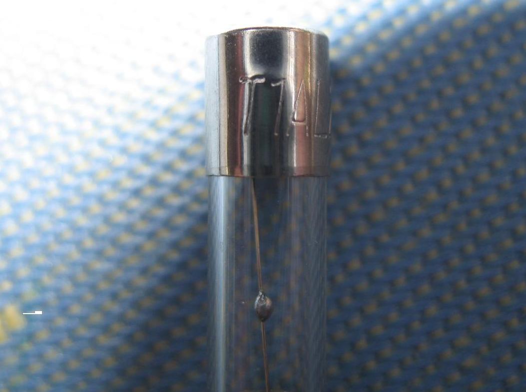

Voilà la bête sorti de son logement (merci zert...)
Dimensions (mm): 5 * 20
1 A
Je vais faire une commande groupée en plaqué OR (voir plus haut), dernier rappel pour les amateurs...
