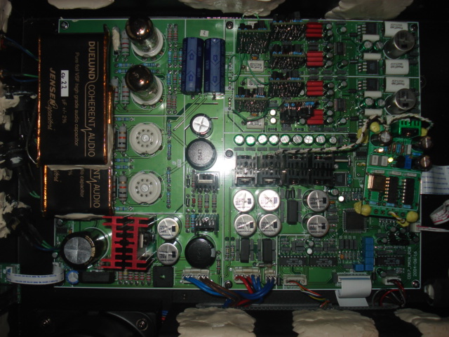

Bon et bien voici une photo ( un peu sombre ) de ma CDT-17A aujourd'hui : on voit surtout que les Duelund ne prennent pas beaucoup de place .

Ca risque pas de fondre près des tubes ces tablettes de chocolat?
Sinon je suis allé voir sur leur site : https://audio.jensencapacitors.com/products/
Ces condos sont catégoriés" Speakers capacitors " que j'imagine prévus pour des filtres d'enceintes ? contrairemant aux audio capacitors
Remarque en cliquant sur le lien on ne les voit plus en photos ensuite...

chris31fr a écrit:Ca risque pas de fondre près des tubes ces tablettes de chocolat?![]()
Ces condos sont catégoriés" Speakers capacitors " que j'imagine prévus pour des filtres d'enceintes ? contrairemant aux audio capacitors![]()
La seule chose qui ait fondue , c'est moi , de satisfaction .
Il n'y avait nulle part marqué "speakers capacitors" sur le site que j'ai indiqué , ni sur les condensateurs eux-mêmes ( où il est écrit "audio capacitor" ) ... et quand bien même : les caractéristiques techniques sont celles de n'importe quel autre condensateur , et surtout cela fonctionne pareil ( et TRES TRES bien !!!! ) ! ...
- zert
- Messages: 847
- Inscription Forum: 25 Sep 2006 14:41
D'autant qua ca à l'air beaucoup plus simple à instaler que les autres...
