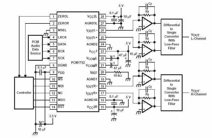

On va jouer au niveau des résistances de contre réaction de l'étage de conversion I/U :
Le PCM 1792 est un Dac qui sort plus ou moins de courant en fonction des codes binaires qu'on lui entre. Ce courant sort en différentiel (balanced) sur les pattes IoutL+, IoutL- pour loe canal gauche, et IoutR+ et IoutR- pour le canal droit. Le courant qui sort est 7.8 ma crête à crête pour OdB full scale
Sur chacune des quatre sorties, un ampli op est attaqué directement sur son entrée -, avec une résistance notée Rf en contre réaction qui va déterminer la constante de conversion courant/tension. En sortie d'ampli op, on a une tension proportionnelle au binaire entré dans le Dac ET à la valeur de la résistance Rf.
La formule de conversion est : V = Iout x Rf
donc Vcàc : 7.8ma x Rf
Le schéma de principe :

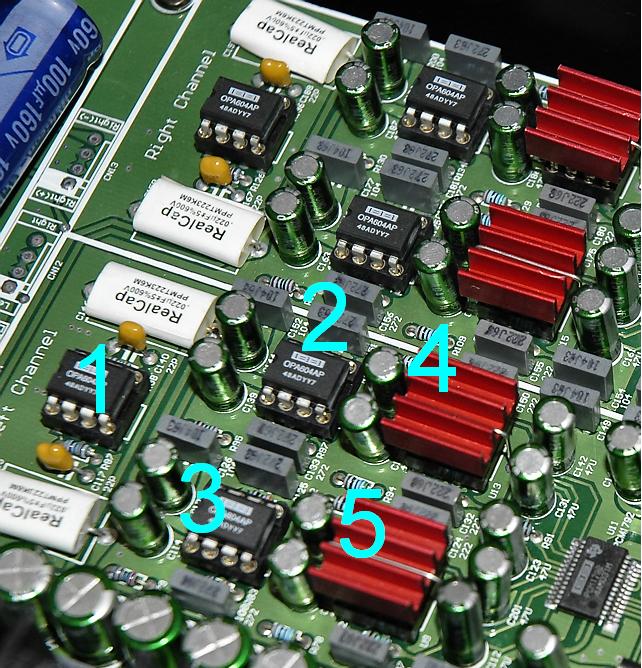

Je pense que la résistance de contre réaction des amplis de conversion est de 750 Ohms (ça commence par violet/vert/noir), d'après la photo suivante :

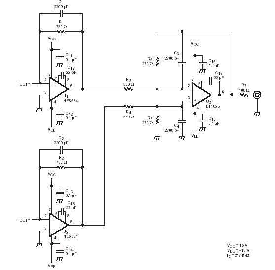

On doit donc avoir un schéma qui ressemble à ça (U1 et U2 sont dans le même 5532 (ou autre aop double, U3 est l'aop de desymétrisation) :

Si avec cette 750 ohms on a 2.3veff en sortie, pour avoir 2veff, il faut la modifier (la diminuer) :
Rpour 2veff en sortie = 750*2/2.3 = 653 ohms
Si on ne veut pas dessouder la 750 ohms, il faut mettre une résistance en parallèle (soudée dessus) à la 750 ohms.
D'après mes calculs, une résistance de 4.7 kohms en parallèle avec la 750 ohms, donne une résistance équivalente de conversion de 646 ohms.
Donc quatre résistances de 4.7kohms 1% de qualité (wellwyn par exemple) à souder sur les résistances de 750 ohms qui sont entre les radiateurs rouges et les capas grises de 2200pF...
