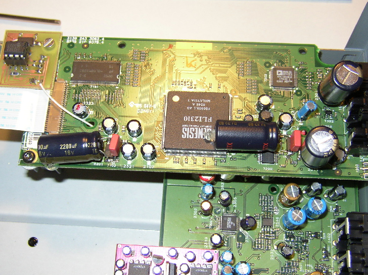

Message » 16 Jan 2005 22:19
A la demande de Patrice et de Ki,
Quelques photos.
Si je rebranche trop vite (2-3 min) le lecteur sans la carte PS, la lecture ne prend pas, il reste en phase d'initialisation méca (aller-retour de la tête de lecture).
Merci Patrice de ton aide, c'est un module VB. Mais pas de problème pour te filer la carte et faire des essais. Le module importe peu dans ce cas.
On continu.

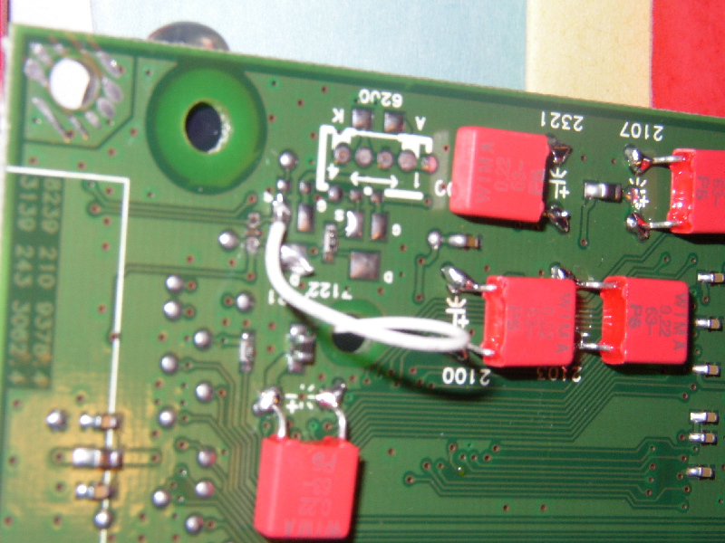

Message » 16 Jan 2005 22:21
Ki a écrit:Et une fois que ça marche, tu as essayé de remettre la carte PS ?
Tu avais d'autres modifs que le module de vincent ?
Tu peux faire une photo du dessous de la carte PS (là où il y a les shunts ?)
C'est fait,
Les mofifs datent de plus de 9 mois et cela marchait nickel :oops:
Albert.
