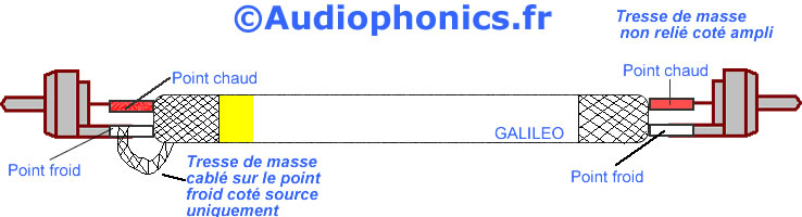

apparemment en RCA il existe les 2 possibilités selon les modèles de câbles:
http://petoindominique.fr/php/cablemodulation.php

Salut salut, j'ai fais les RCA en ne branchant la masse que d'un coté... Et bien ça marche pas... Impossible d'avoir de la musique... que du grésillement... Un grésillement aigu qui fais du bien à personne d'ailleurs... Qu'est-ce que j'ai pu faire mal? :/
Les soudures sont bonnes... J'ai bien le point chaud relié des deux cotés, la masse d'un seul, coté à la masse branché au préamp...

Message » 24 Mai 2019 20:59
Et le point froid tu l'as branché ?
Regarde ce cablage:

Message » 25 Mai 2019 5:40
Bonjour, bon... je les ai tous fait :mdr:
Ça marche pas...
Enfin... Les RCA marchent du tonnerre, mais je me retrouve avec la même ronflette, qui disparaît pareil quand je coupe la terre de l'amplis... :x
