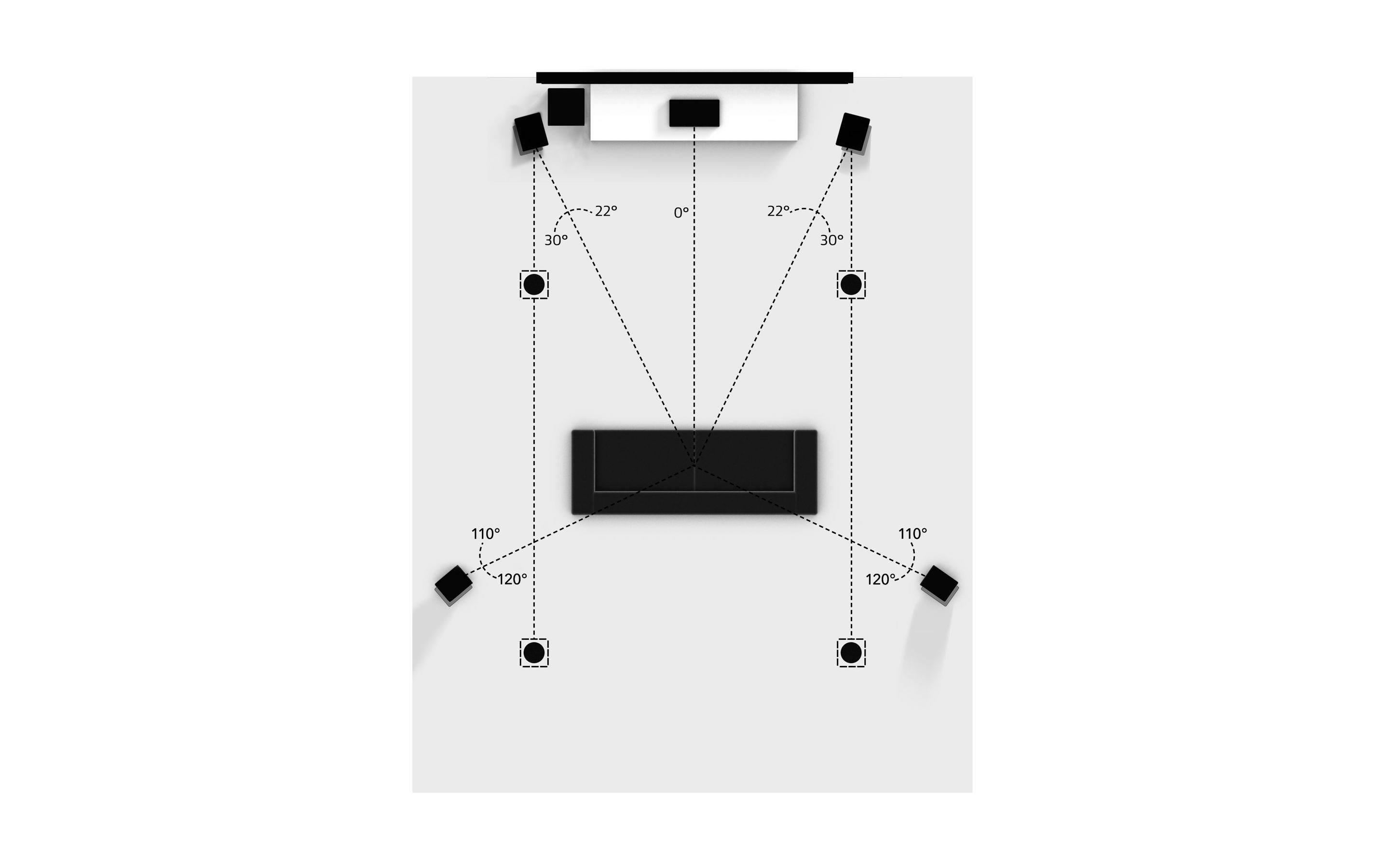

Quand je parle de SL/SR je parle des surround latéraux :
Si c'est derrière les sièges c'est des SBL/SBR : Surround back droite/gauche
Source
Ne pas mettre de SL/SR est pour moi une grosse erreur car aucun son sur les cotés, seulement avant arrière…
Donc si tu tiens à avoir les enceinte sur ton bureau il te faut impérativement un 7. avec donc tes SL/SR au plafond comme je t'ai proposé dans la config précédente :bravo:
Comme tu le dis la hauteur des HP est très importante surtout si tu veux de l'Atmos ! Tu trouves des indications dans le lien Source que j'ai mis au dessus.
Et pour la véritable disposition du 5.1.4 tu te trompe bien sur la position des SL/SR image directement de Dolby
Et donc en 7.1.4 (ce que je prévoirais à ta place) :
En tous cas le positionnement des SL/SR en plafond il faudra bien calculer la position pour que le son ne donnes pas trop l'impression de venir du plafond, et donc que les enceintes soient bien orientées :bravo:

Dim74200 a écrit:Quand je parle de SL/SR je parle des surround latéraux :
Source
En effet, avec un 7.1.4 ce serait idéal
Mais comme tu disais, en ayant 3 paires au plafond, il ne faut pas que ça rentre en conflit et en plus, il faut que ça donne l'impression de venir des côtés et non du dessus.
Surtout que à droite, il y a une fenêtre
Si ça pouvait se faire ainsi, j'imagine que la couverture est totale :)
Merci pour ce super complément

Par contre, au moment de montrer les projets, il y a peu d'informations concrètes...
https://www.avconceptproducts.com/blog/quest-ce-quel-le-dolby-atmos/

Il y a peut être la possibilité de mettre les SL/SR le long du bureau (mais pas d'angle à 90°) et d'accrocher les SBL/SBR au mur derrière le bureau ?
DarkMouette
Messages: 33
Inscription Forum: 10 Nov 2023 17:06
Message » 17 Nov 2023 11:25
Ca ne va pas du tout rendre les SL/SR sur le bureau, puisque même aux extrémité de celui-ci, elle seront derrière donc le son va se "chevaucher" avec les SB. Donc soit tu mets les SL/SR en plafonds, soit il faut s'en passer.
Il y a des installations tout encastrée sur le forum il me semble, mais je ne sais pas si elles sont Atmos.
Mais en prenant des bonnes enceintes encastrées qui ont le son bien orienté c'est pour moi possible, mais tu as une autre contrainte sur ton plan, c'est que tu est collé au mur de la fenêtre et selon moi tu ne pourra pas assez écarter la SR de ta PE et tes Atmos.
Comme on le voit sur ton lien de tout en plafond, les SL/SR sont bien plus à l'extérieur du reste pour vraiment avoir la sensation que le son vient des côtés et non du plafond.
Si tu ne peux pas centrer tes assises ça va être compliquer de faire cohabiter les SL/SR au plafond avec des Atmos.
Si tu veux que ce soit convainquant en faisant un 7.1.2/4 il faudrait poser les SL/SR en mural et donc prévoir un support devant ta fenêtre pour fixer ton enceinte au dessus du radiateur.

Merci Dim, c'est exactement ce que je me disais :/
Sinon, je décale légèrement les fauteuils pour laisser assez d'espace (mais j'aurais du mal à laisser 2m comme sur le plan).
Ou alors, je me passe du SR/SL par problème d'agencement de la pièce et je reste à du 5.1.4
Mais je ne peux pas laisser un support devant la fenêtre, j'aurais des vétos dans la maison xD
