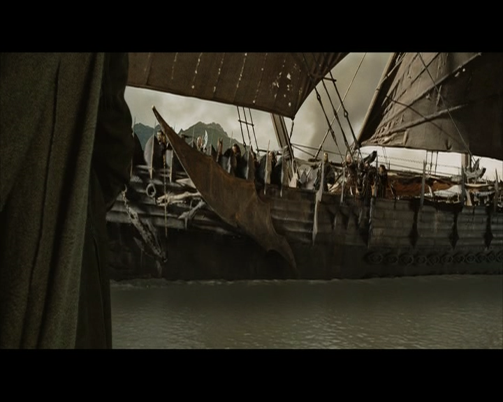

Protocole de test avec ZP pour acquérir 2 fois la même frame avec deux décodeurs différents :
1) lancement du DVD avec ZP
2) bookmark de la frame qu'on veut tester (menu Dialogs/Bookmark Editor)
3) arrêt du DVD
4) choix du décodeur vidéo (Dscaler ou nvidia)
5) relancement du DVD
6) ouverture de ffdshow => désactivation de tous les filtres
7) affichage du setup de la fonction grab : Single frame coché - Image format BMP
8 ) mise du DVD sur pause
9) sélection de la frame à tester ds le bookmark
=> ZP saute à la frame en question et reste sur pause
10) cliquer sur "grab now" ds ffdshow
11) cliquer sur play ds ZP
=> la lecture reprend et la 1ère nouvelle frame affichée est sauvegardée sur DD.
Comme aucun filtre n'est actif, ce qui est sauvegardé est le flux vidéo qui entre ds ffdshow, ou ce qui revient au même la frame produite par le décodeur vidéo.
Recommencer les opérations 4 à 11 pour l'autre décodeur vidéo.
Voici ce que j'obtiens converti en .png (format lossless). Cliquez sur les images pour les afficher à leur taille normale (720x576).

On a donc maintenant deux frames du même instant qu'il convient de comparer en faisant la soustraction des deux via un éditeur bitmap. Voici ce que donne une antique v5 de PSP :
Difference.png : la valeur absolue de la différence des deux images.
difference gamma2.png : idem en boostant le gamma à 2 pour faire apparaitre les régions avec un faible luma. Je vous laisse juge.
Décodeurs utilisés :
- dscaler 5008
- nvidia 4020.150.0.0 (pas franchement récent :wink: )
- mode Weave + YV12
Emmanuel
