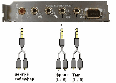

L'image de l'audigy 1 :
www.dotcomputers.co.yu/images/zk_audigy.jpg
J'utilise donc la sortie orange de la photo qui est une sortie Digital/analogique.
www.ixbt.com/multimedia/faq/audigy-connection.png
http://www.hardware-one.com/reviews/aud ... -3-big.jpg
Sur ces photos, on reconnait bien la facon de connecter de façon analogique les 6 enceintes; c'est ce que je faisais avant d'avoir un ampli, bref je me passais de la sortie orange pour le central et le caisson car j'en avais pas. Je me contentais d'avoir un 4.0 avec un mix de la voix central et du caisson avec matrixmixer et ac3filter et pareil pour des divx en ogg5.1.
Donc on peut connecter avec ces connecteurs soit de manière analogique sur une système 5.1 analogique,
Soit en utilisant simplement le connecteur digital/analogique (en mode digital) pour un système 5.1 numérique mais la il faut mettre un connecteur jack spécial (masse +3 connecteurs). 1 pour le couple (centre/caisson), l'autre pour (arrière gauche et droite) et le dernier, la pointe du jack, pour le couple (avant gauche et droite). D'ailleur je n'arrive pas à trouver une photo de ce connecteur propriètaire ni même chez creative ... comme quoi ...
Enfin il est dit dans les exemples du menu que l'on peut connecter la sortie digital avec un jack de se type pour le branchement avec un ampli numérique dolby digital (ac3):

Chose que j'ai fait et là je n'ai que le son en stéréo sur les enceintes avants ... normal puisque qu'il ne me reste plus que la pointe du jack qui correspond au couple (avant gauche et droite).
Quand je teste mon 5.1 avec l'utilitaire de l'audigy je n'attends que les enceintes avant et pas les autres ...
Donc pour moi, la sortie SPDIF de l'audigy gamer 1 est une anarque et ne sait pas mixer un son 5.1 sur un simple coax et pousse les gens à acheter des ensembles creative 5.1. Quand ils disent que c'est compatible avec un ampli 5.1 coax pour moi c'est faux.
Là je ne parle que de l'audigy gamer 1 et non pas des autres modèles plus récents que je ne connais pas:)
Stéphane.

Là je ne parle que de la Creative Audigy gamer 1
En mode Sortie digital + les 5.1 dans le menu. Sur PowerDVD sortie SPDIF:
Non ce n'est pas un problème de configuration mais bien un problème de connection prioritaire à Creative pour le numérique du type.
Un jack avec 3 connecteur plus le connecteur pour la masse
- Le premier connecteur du jack (qui correspond à sa pointe) pour le son digital des enceintes avants
- Le deuxieme pour le son digital pour les enceintes arrières
- Le troisième pour le son digital de la voie centrale et du caisson de basse.
- le dernier pour la masse.
Donc avec ce genre de connecteur prioritaire de Creative tu ne peux que connecter ta carte son audigy à un kit creative ... merci
Quand il te disent que tu peux connecter ta carte son à ton ampli numérique avec une simple prise jack (avec un connecteur+un connecteur pour la masse) oui tu peux le faire mais tu n'auras que de la stéréo puisque tu court-circuites les autres connections vers la masse ...
Et d'ailleur quand tu retires un peu y peu le jack, tu entends les voies arrieres; et encore un peu la voie centrale, et tout ça sur l'entrée coaxiale de l'ampli ...
Par contre pour mixer le tout juste sur la pointe du jack .... tu parles que c'est ça que j'essaye de voir et je ne pense pas que cela soit possible ....
