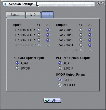

Maintenant cette carte permet comme la plupart des cartes pro un routage des signaux particulièrement évolué permettant de faire tout et aussi n'importe quoi. la gestion des entrées sorties est assurée par le patchmix un truc d'origine assez hideux, pour lequel on trouve des patchs qui le rende plus sympa et lisible. Pour chaque "canal" on peut appliquer 6 "traitements" qui vont d'équaliseurs, au niveaux en passant par l'envoie sur une sortie ou sur un autre canal, de la reverb , la possibilité d'envoyer sur 2 sorties analogiques et une numérique en même temps etc....tout les traitements sont limités(à 44/48kHz) car fait en temps réel et sans utilisation de ressources du processeur. Maintenant il est tout à fait possible d'envoyer les canaux dans nuendo(ou autre) et de faire un traitement tiptop mais avec utilisation de resources du proc dans ce cas.
Quelques images du patchmix patché :) :
Le réglage des niveaux et formats des 3 sorties numériques
Le choix des sessions 192kHz
Le choix des sessions 92kHz
Le choix des sessions 44/48kHz

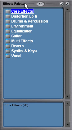

Les effets peuvent aussi être applicables à toutes les voies en même temps.
L'ajout de "voies" supplémentaires
La palette d'effets suite
La palette d'effets
Le patchmix

Message » 13 Nov 2004 22:36
resuite:
Avec windvd
(334.78 Kio) Téléchargé 83 fois
L'affectation d'une sortie au canal asio3/4 qui peut être aussi bien une sortie physique que "virtuelle" dans un autre canal asio ou bien un allez vers un autre logiciel de traitement et retour aprés traitement sur la même voie
Le réglage d'un effet, ici un équaliseur 4 bandes
