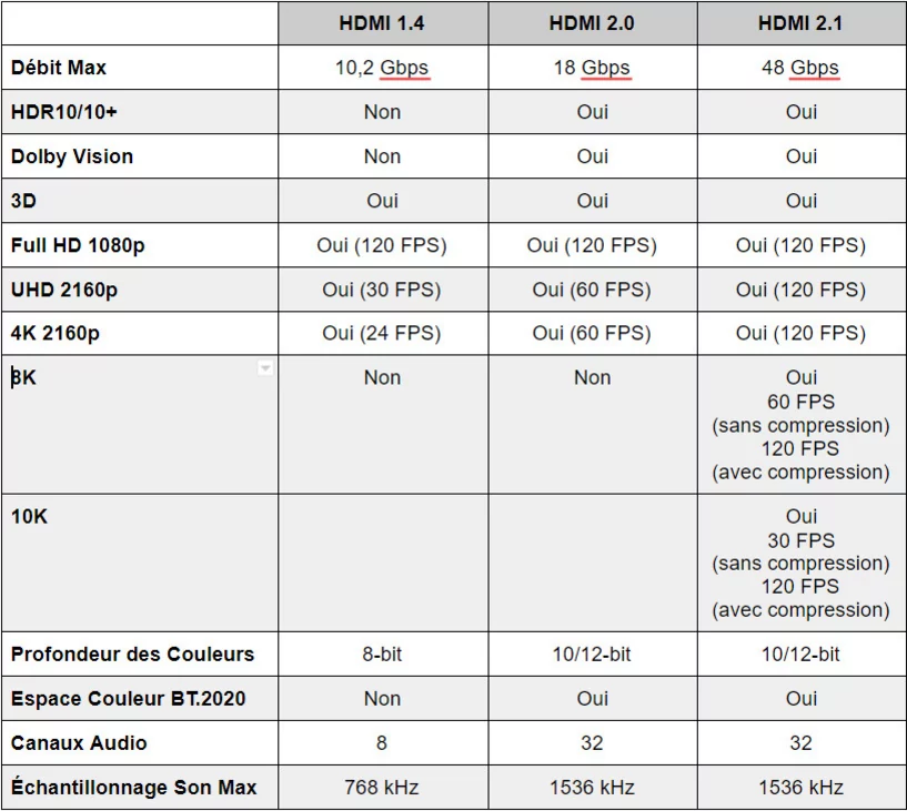

Ca passe en hdmi 2.0 si la profondeur couleur est de 8 bits.
Un petit tableau récapitulatif
Cdlt.
Cdlt.
