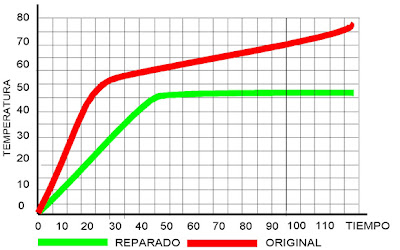

Pour démonter et réparer les TViX 6500a
Pour démonter et réparer les TViX 6500a . Toutes les problèmes de température et de avaries. et chercher à résoudre tous les problèmes.
Il est en anglais et en espagnol apprécier quelqu'un m'aide à traduire en français s'il vous plaît.

Euhh ...
c'est assez ENORME !!!!
Traduction par Google (Espagnol => Français) : http://translate.google.fr/translate?u=http%3A%2F%2Farreglandoeltvix.blogspot.com%2F&sl=es&tl=fr&hl=fr&ie=UTF-8
Vite les bidouilleurs ^^
Est-ce que ça marche vraiment ???
