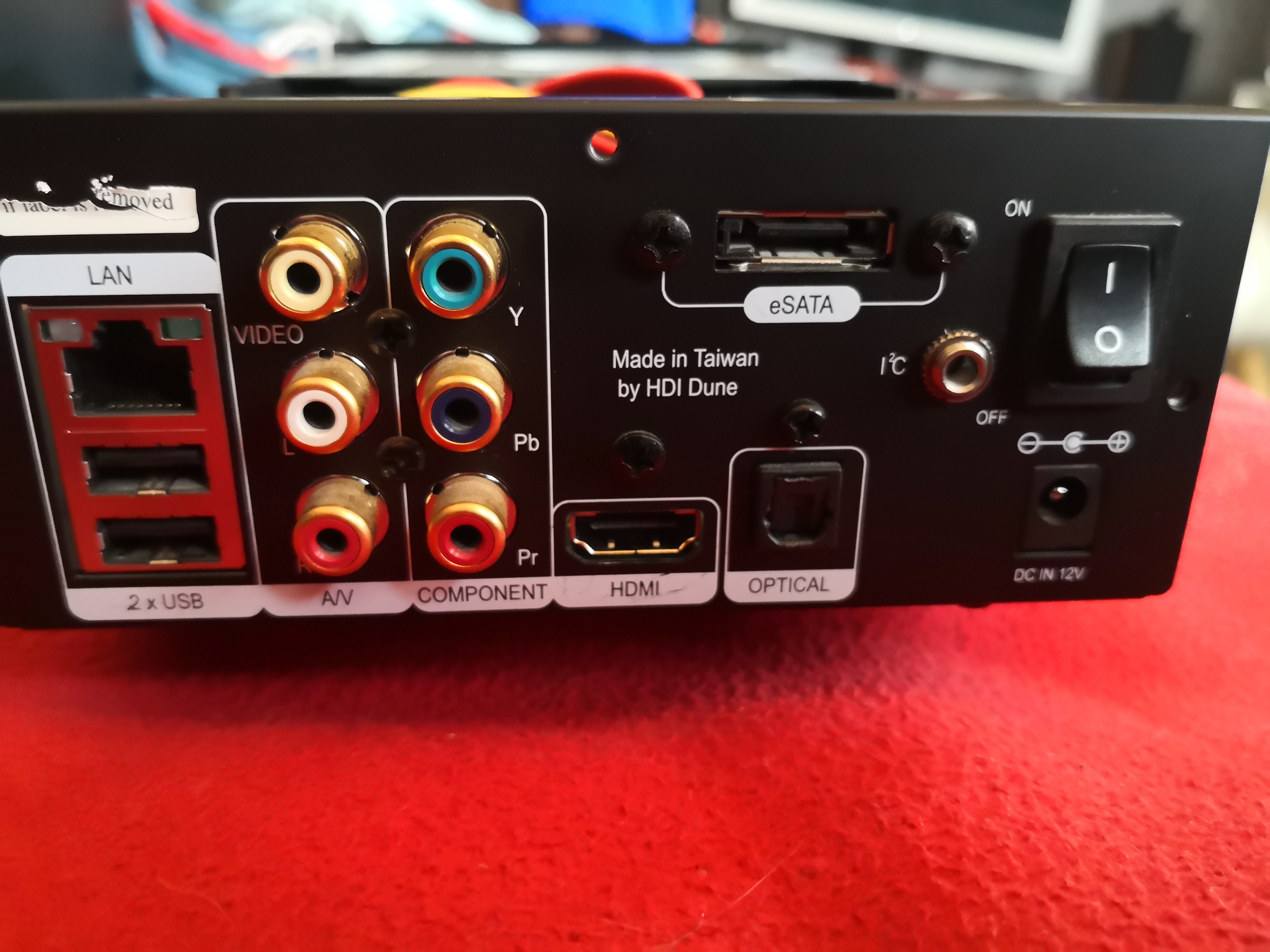

Salut tous
Voilà un long moment que je ne me suis pas servis de ma Dune HD B1
Je m'en servais régulièrement lorsque mon Nas Syno était accessible, mais, une cascade de pbm m'ont un éloigné de la lecture dématérialisée..
Bref
Hier j'ai voulu me regarder un bd et là une surprise que je ne m'explique pas..
"Pas de stockage approprié avec 31182 ko d'espace libre trouvé.
La mémoire flash n'a pas assez d'espace libre.
Système storage non connecté.
Au moins l'un des deux est nécessaire.
" Initialiser le système storage "
" Annuler"
Quelqu'un a t-il déjà rencontre ce problème ?
En sachant que j'ai bien un clé usb de 2go aux fesses de la Dune..
J'ai même essayé avec un hd de 2 to, mais hormis de détecter l'une et l'autre, impossible de lancer la mise à jour fautes d'espace suffisant
Bref
" Annuler"

- introid
- Messages: 3382
- Inscription Forum: 19 Avr 2004 14:42
Lohengrin a écrit:Salut tous
Bref
" Annuler"
Je crois me souvenir qu'il faut lui coller une clé USB à l'intérieur, dans le boitier il y a un espace dédié.
- chane
- Messages: 2339
- Inscription Forum: 06 Sep 2001 2:00
- Localisation: 91
Ou allouer 2go au formatage du disque... Si plusieurs disques connectés l un d entre eux doit avoir cette partition
- tex61
- Messages: 759
- Inscription Forum: 19 Déc 2009 21:26
- Localisation: Valais - Suisse
Je n'ai pas encore eu le temps de l'ouvrir, pour voir si il y a bien un emplacement pour y connecter une clé usb..
Je ne manquerais pas de repondre à shane.
Quand au fait d'allouer 2 go sur un disque..
Je rappel que la platine doit pouvoir lire bd et autres dvd sans être reliée à un serveur ou disque dur externe, ce qui n'est plus mon cas puisque la Dune refuse de lire tojt Blu-ray
Il est sans doute temps de passer à autre chose, un Zidoo X par exemple

chane a écrit:Lohengrin a écrit:Salut tous
Bref
" Annuler"
Meilleurs voeux à tous et toutes !
Je ne vous souhaiterais qu'une seule chose, la plus chère à mes yeux "la Santé" le reste.. le reste viendra
Alors voilà, comme j'avais dit, j'ai pris le temps d'ouvrir la bestiole et..
et il n'y a pas de connecteur pour une seconde clé usb ou alors je suis miro
Si vous avez une meilleur vue, je suis preneur
- Lohengrin
- Messages: 8850
- Inscription Forum: 11 Juil 2002 14:30
- Localisation: Paris
Euh.. ou ça au milieu ?
Mais, ça n'a pas l'air d'être la même platine Dune, la mienne possède un lecteur dvd-bluray, alors que sur ta carte il n'y a pas de lecteur

Lohengrin a écrit::hehe:
Ben.... Tu ne vois pas la prise USB en plein milieu !?
Sous ton lecteur probablement ?

chane a écrit:Lohengrin a écrit::hehe:
Non, je ne vois pas cette prise, et je ne vois pas comment démonter le lecteur dvd-bluray (?)
Edit: ta photo est la carte de la Dune Hd 1 qui ne possède pas de lecteur dvd-bluray, la Smart B1 a donc un lecteur, que je ne vois pas comment démonter..
