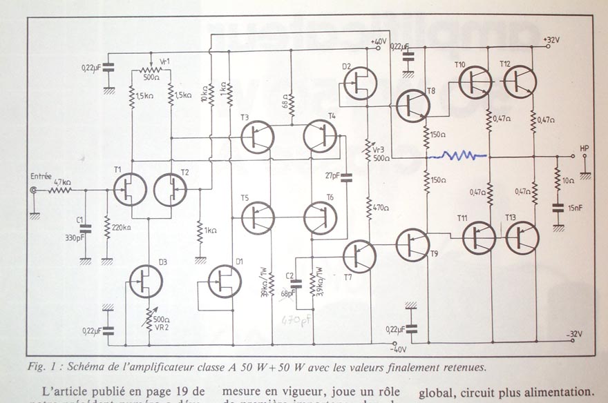

Ca, pour être bourré de condos... et à vrai dire, cette double contre-réaction fréquences basses / fréquences hautes, m'a choquée aussi...
Le truc, c'est que l'ampli 100W classe A de la maison de l'audiophile, au schéma dépouillé, marchait encore moins bien sur mes actuels 38, que le 300B push-pull que j'utilise maintenant. Va savoir pourquoi ? Et les nouveaux HP ne vont pas arranger les choses (BEYMA 15LX60)
Il faut dire que la courbe d'impédance, dans la charge, monte à des sommets (60 Ohms@50 Hz).
Pour comparer, un Quad 405-2 les bouge sans problème... on entend les bruits de salle, même un Atoll IN80 s'en sort mieux !
Donc, la stabilité est peut-être le secret ?
Bertrand, en quête d'avis éclairés...

Bonsoir Bertrand,
Tu peux nous rappeler le schéma du 100W classe A ?
Francis.
Francis.

bon, le prêt de l'appareil fut un peu long, mais voici enfin le schéma de mon ampli, à la seule différence que le 100W utilise 4 paires de transistors de puissances, et un même tension d'alim régulée de +/-45V.
J'ai depuis diminué la tension d'alim à +/- 40V, régulée sur l'étage de tension, et passive sur l'étage de sortie (2 x 80 000µF FRS), les résistances d' émetteur des drivers à 68 Ohms, et le courant de repos vers 2A. (C'est donc un 75W).
Les effet de champ sont des 2SK30AGR, les PNP des 2SA1316 ou 2SA872E, les drivers sont "poncés...", comme les transistors de sortie...
Si l'un de vous voit ce qui peut limiter la réponse dans le bas du spectre...
A+
Bertrand.
A+
Bertrand.

Salut à tous,
alors... personne n'a une petite idée ? moi je donne ma langue au chat...
A+
Bertrand.
A+
Bertrand.
