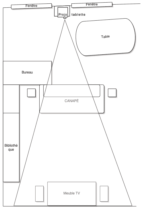

Message » 09 Mar 2004 15:11
Voilà ce que je te propose : tu mets le projo sur une tablette ou dans un meuble entre les 2 fenettres.
Qu'en dis-tu ?

Message » 09 Mar 2004 15:17
Christophe CHEREL a écrit:Voilà ce que je te propose : tu mets le projo sur une tablette ou dans un meuble entre les 2 fenettres.
Qu'en dis-tu ?
Raaaah, j'y ai pensé figure-toi !
Ca serait l'idéal ! Mais t'as vu la taille de l'écran ! Je vais avoir mini 3.2m de base pour 2.70m de recul !!! Ou alors il faut que je me restreigne aux appareils à longue focale. Et non DLP (AEC).
