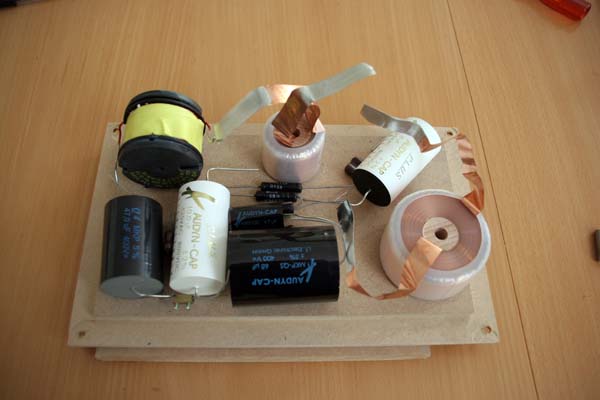

Bon, je laisse un peu l'autre caisse se reposer afin de me concentrer sur le filtre. Un gentil forumeur ( nous le nommeron "JLB"
) m'a aidé à la dispo des composants et je l'en remercie encore une fois du fond du coeur....
Voici à quoi ressemblera cette platine :

Salut Breizh,
Joli petit filtre, et en terme de dimensions ca donne quoi ? 15x20 cm ?
Je suis en train de réfléchir aux plans de ma future Astasia ...; et je vais certainement lui coller une trappe ressemblant à celle que tu as fait.
Amitiés Gilles.
Amitiés Gilles.

Bravo, Olivier, beau travail d'équipe, çà rentre au chausse pied, comme on dit. Bien vu l'orientation de ta self jaune
. Si la distance entre les deux selfs ruban est de l'ordre de 20cm c'est nickel
. Pas façile la soudure des rubans, bon courage.

Je suis en train de faire de la dentelle !!!!
Ca rentre sur une plaque de 14x26.
La soudure des rubans n'est pas si difficile que ça....
Mais on ne le répètera jamais assez : le secret d'une bonne soudure est dans l'ETAMAGE !!!!
Avis donc au "débutants" en soudure. Je passe presque plus de temps sur un étamage que sur une soudure !
Tu avais bien vu Jean-Louis (ben vi, c'est lui mon "donneur d'ordre"
) pour la dispo.
Encore quelques points à faire, les cables à couper et ça sera fini.
@ Gilles : Si tu veux des précisions, attends quelques minutes, je finis ce filtre et je prends des photos de l'autre plaque !

Bon, fin du premier filtre, du moins les soudures des composants !
Je vais les fixer avec du silicone sur la platine. Ensuite, je cablerai la filasse.
Ca sent bon !!!!

Du beau boulot!
on ateint les limites de l'amateurisme sur ce site
Les pros n'ont qu'à bien se tenir les DIYer fou arrivent!
Sinon moi qui debute dans le DIY, ça consite en quoi l'etamage? Car pour mon V60 je prévois de faire mon cable de module moi même.

Tiens tu découples avec des Mica
