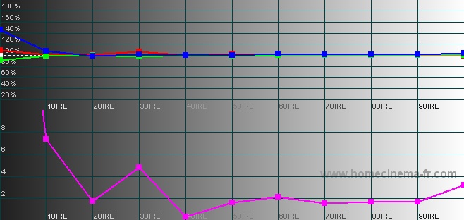

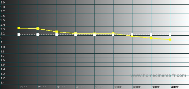

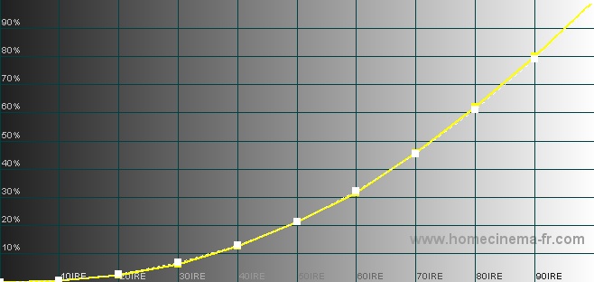

Voila mon probleme j'ai calibré a l'aide de la sonde mon Z4 les courbes gama couleur temperature sont correct mais le resultat final sur un film est tres sombre je suis dans l'obligation de remonter le gama et lumiere pour voir les 3 dernieres nuances de noir avec la mire THX.
Avez vous rencontré ce probleme ?

voila ma mesure temperature [/list]

Message » 01 Mar 2007 14:35
couleur

Message » 01 Mar 2007 14:36
gamma

Message » 01 Mar 2007 16:02
Salut,
oui sur Z5 également , c'est pourquoi nous utilisons les mires glissantes pour régler le 10-20 IRE et le 90IRE (mais à partir d'un PCHC :mdr: ) ce qui a pour résultats de donner des valeurs au alentours de 2 pour 10 et 90IRE, ce qui redonne la pêche qui manque dans ton cas :wink:
quelle est ta source ?

Message » 01 Mar 2007 19:39
ma source est un lecteur dvd Panasonic S 97 en 720P.
C est quoi une mire glissante ?

Message » 01 Mar 2007 19:56
Ce sont des mires qui se déplacent et te permettent de régler le 10 IRE ( la lumière) et le 90 IRE ( le contraste) à l'oeil , donc le mieux possible :mdr:
Seulement ces mires sont dans le logiciel HCFR , et donc via un PC :cry:
Plus qu'à attendre des mires sur DVD :wink:
Tu peux essayer de placer ton 10 IRE et ton 90 IRE en dessous de la ref 2.2 pour voir si tu trouves cela mieux...

Message » 01 Mar 2007 22:50
dc57 , passes en mode log pour ton gamma car sinon tu ne vois pas ce que tu fait :wink:

Message » 02 Mar 2007 22:37
c 'est quoi le mode log ?
dc57
Messages: 18
Inscription Forum: 28 Jan 2007 1:47
Message » 02 Mar 2007 22:40
Mode logarithmique :wink:
N'importe où dans ton graphique de lum , clic de droite et tu choisi mode Log .
Tu vas voir que tu as du taff :)

Message » 03 Mar 2007 19:09
vu comme ça t'as raison je suis completement à coté ce qui explique mon image trop sombre .
dc57
Messages: 18
Message » 03 Mar 2007 19:20
Régles ta luminosité en placant ton 10 IRE vers 1.9 comme t'as dit costaud tout en laissant le reste de la courbe là où elle est et aprés quelque chose me dit que ça iras bien mieux 8)
