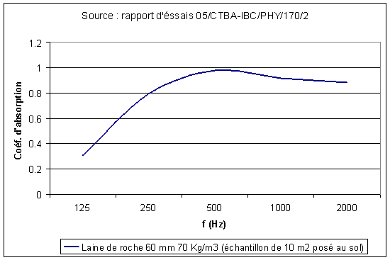

ce serait possible d'avoir le alphasabine en fonction de la fréquence pour les AcoustiPanel ?
- thebustre
- Messages: 242
- Inscription Forum: 13 Sep 2008 23:28
- Localisation: Marseille
Le composant principal est de la laine de roche haute densité ce qui permet une absorption performante qui s'étend aux médium et reste non négligeable même dans la bande d'octave des 125 Hz. On remarque que l'absorption est maximale dans le spectre où l'oreille est la plus sensible.
Il y a des différences entre ces mesures de laboratoire et le montage des AcoustiPanel dans une pièce domestique.
- En labo les tranches des panneaux sont recouvertes pour limiter "l'effet de bord". Les tranches des panneaux AcoustiPanel sont volontairement exposées, ce qui améliore l'absorption et fait passer l'alphasabine réel au dessus de 1 ce qui est logique vu que la surface des tranches n'est pas prise en compte dans le calcul du coefficient d'absorption.
- En labo la mesure se fait sur un échantillon de 10 m2 posé au sol. En utilisation domestique des panneaux AcoustiPanel les panneaux sont espacés les uns des autres, ce qui améliore l'efficacité acoustique
- En pratique les panneaux AcoustiPanel sont espacés du mur support, ce qui favorise l'exposition d'un point de vue acoustique d'une partie de la face arrière du panneau
- Ces essais de labo portent sur des panneaux de 60 mm posés au sol. Les panneaux Acoustipanel standard utilisent des panneaux de 40 mm espacés de 40 mm des murs, ce qui régularise la courbe d'absorption dans le grave. Les panneaux AcoustiiPanel 80 espacés de 80 mm ou placés en angle sont encore plus efficaces.
- L'autre différence, qui est valable pour tous les produits mesurés en labo : ces mesures de labo reposent sur la formule de Sabine qui suppose un champ réverbéré diffus et une source sonore omnidirectionnelle, ces conditions sont très rarement remplies dans un espace domestique.

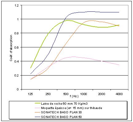

jld22 a écrit:Il existe des panneaux "abordables" en melamine chez sonatech:
Le premier de cette liste chez Sonatech – Quiet Line en 40 mm – est à 109 €/m2.
Les panneaux ColSound sont dans les mêmes prix. Par exemple les ST608 sont déjà à 91.20 €/m2, alors qu'ils ne font pas partie de la gamme "non-feu".
ColSound, contrairement à Sonatech, ne publie aucune courbe d'absorption...
Un graphique comparatif :
Sources : CSTB, Catalogue SONATECH, Ecole d'Archi de Grenoble
Prix des matériaux hors transport, hors mise en oeuvre, hors pose :
- Laine de roche : env. 10€/m2
- Moquette épaisse en laine : env. 25-35 €/m2
- SONATECH BASO PLAN 30 blanc non autocollant : 32 €/m2
- SONATECH BASO PLAN 50 blanc non autocollant : 59 €/m2
Le déséquilibre de la courbe d'absorption est le plus marqué pour les mousses. C'est également le produit le plus coûteux.
