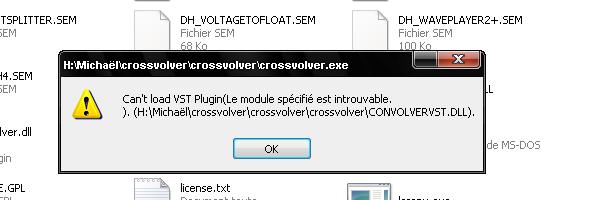

j'ai essayer ça écrit toujours ça :
déjà est-ce que le fichier convolvervst.dll est présent ? où ?

Ah oui, désolé, la mise en pièce jointe n'a pas fonctionnée!
Le fichier existe mais aprés avoir exécuté le programe, et le .dll est mis dans un dossier qui est créé à l'éxcution du programe, il me semble!
Sans titre.JPG (20.65 Kio) Vu 9038 fois

recopier convolvervst.dll dans un répertoire référencé (windows/system32 par exemple)
puisque le fichier est là, c'est simplement que Windows ne le trouve pas, donc que ce fichier n'est pas dans un path référencé par Windows, ainsi les conseils (cf voir plus haut) devraient marcher

Argh!!!! j'ai essayer ça aussi...pas moyen, c'est dommage! :-(

j'ai compris : télécharge de nouveau crossvolver
il manquait deux fichiers libfftw3f-3.dll et libsndfile-1.dll qui doivent se trouver dans la racine de crossvolver (là où se trouve crossvolver.exe)
Ces fichiers ne sont pas forcément dans tous les systèmes !

Super merci...c'est exactement ça...sur mes 2 pc ça ne fonctionnait pas mais là, c'est bon!
