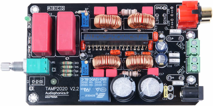

Voici ma réalisation à base de kit tripath TA2020:
Kit de base:
Module Amplificateur AUDIOPHONICS V2 Stéréo TA2020 TRIPATH
Fort du succès de son prédécesseur, le module d'amplification AUDIOPHONICS nous revient frappé du sigle "V2.2"
Toujours basé sur l'architecture Classe-T de la célèbre marque TRIPATH, le module V2.2 exploite une puce TA2020 afin de procurer une puissance allant jusqu'à 2 x 20 Watts sous 4Ω.
De même, l'ensemble de la topologie a été revue afin d'intégrer des composants de qualité supérieure, dûment sélectionnés, tel les condensateurs WIMA ou les résistances VISHAY.
Maintenant que la puce TA2020 est aussi bien entourée, la carte AUDIOPHONICS TA2020 V2.2 vous enchantera par sa sonorité précise et dynamique.
La Version 2.2 de cet amplificateur intègre un démarrage silencieux (anti-ploc).

Ma version est basée sur la version 2.1 du module:
Associé aux enceintes Zeis1201 et un caisson de basse Sunfire junior:

L'alimentation est assurée par un module intégré dans mon boitier et c'est ça:
http://www.selectronic.fr/catalog/produ ... 282696640/
Il est placé sous la platine amplificatrice.
J'ai également changé le relais d'origine par un plus plat mais mêmes caractéristiques pour que ça rentre dans le boitier.

Le boitier est le suivant: HIFI 2000 Boitier 10mm GX143 - 40x124x73 - Facade Noire
