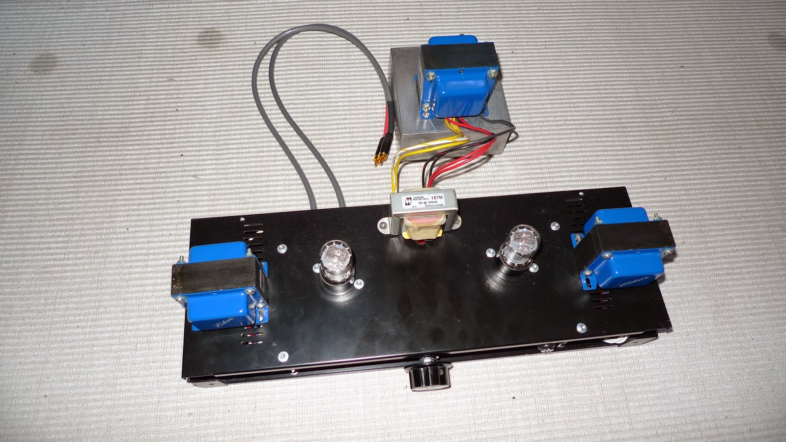

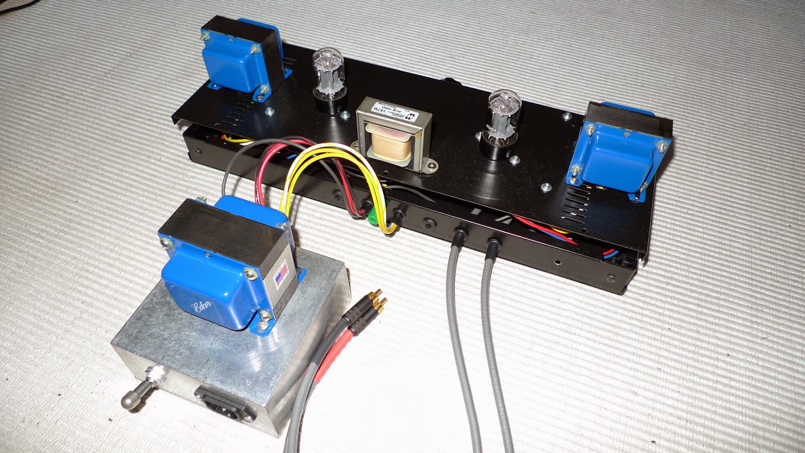

Je viens de monter le même :
-avec les transfos EDCOR
-le remplacement de R5 par une self HAMMOND 157M
-des condensateurs JENSEN pure copper foil aluminumen de 0.1uf 630V en couplage
-l'alimentation en boitier séparer
http://1.bp.blogspot.com/-EvGgG2BnwPQ/U ... 040983.JPG
http://1.bp.blogspot.com/-GwO8iGY74Ag/U ... 040985.JPG
Cela fonction très bien avec mon BEYERDYNAMIC DT 880 Pro 250ohms
Pas de bruit de fond.
Stéphane
Stéphane

stephane092 a écrit:Bonjour,
Stéphane
Très intéressant la façon dont tu as exporté l'alimentation. Il est probable que je fasse la même chose que toi, ce qui me donnerait de la place, au lieu du transfo d'alim, d'y mettre une self Hammond.
Au niveau du câblage, je vois que tu n'as pas connecté la prise de terre. Qu'en est-il lorsque l'ampli est en fonction?

Non, la masse est connecter, c'est le câble noir qui semble tous seul.
