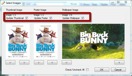

Bonjour ,
Comment faire accepter les changements effectues avec nmjtoolboxs2 ,de fanant,poster etc...
J'y arrive pas, à chaque scan il me remet comme avant et une maj ne change rien .
Bdd sur disque interne et média sur NAS en smb.

Message » 09 Déc 2012 17:23
Vous avez bien coché l'update ?

Message » 09 Déc 2012 18:49
dreamy a écrit:Vous avez bien coché l'update ?
Oui ils sont bien cochés .
Dans nmjtoolbox2 ils y sont et j'avais sauvegardé en quittant.
Qu'elle est la procédure après avoir fait les changements dans nmjtoolbox2 ?

Message » 09 Déc 2012 19:55
Vous pouvez enregistrer les modifications sur la Bdd en cliquant sur la disquette en haut à gauche.

Message » 09 Déc 2012 20:11
dreamy a écrit:Vous pouvez enregistrer les modifications sur la Bdd en cliquant sur la disquette en haut à gauche.
Ça je le sais :D , ce que je voulais savoir c'est une fois sauvegardé on fait quoi sur la A400 pour effectuer les changements ?
C'est là que ça coince pour moi .
Si je fais "mise à jour" ,la barre bleue défile vite et aucun changement .
Si je fais "tout réscanner" forcément il refait la bdd comme au début.

Message » 09 Déc 2012 21:48
Il n'y a rien a faire ni même de mise à jour avec NMJ.
Les modifications avec NMJ Toolbox doivent apparaître une fois la sauvegarde effectuée.
Je ne comprend pas pourquoi cela ne fonctionne pas chez vous. :-?

Message » 09 Déc 2012 23:44
dreamy a écrit:Il n'y a rien a faire ni même de mise à jour avec NMJ.
Pour info ma bdd est sur un DD interne.
Les films sont sur un nas en lecture seul .
Peut être que ça a une incidence ?
