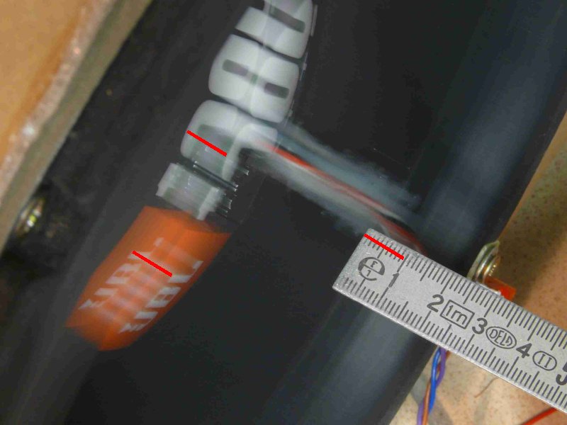

Pour mesurer le déplacement, l'appareil photo sur une pause assez longue (de l'ordre de la seconde) et en ayant un réglet gradué dans le champ est très précis.
Surtout si il y a des repères sur le cache noyau.
Ensuite, avec votre logiciel favori, vous mesurez (copié collé du même segment) :

j'ai finalement mesuré le déplacement de la membrane d'un HP (Scanspeak 15cm 15W8434).
Un petit système avec une tige en bois coulissante devant la membrane permet de mesurer en direct. On entend très bien quand la membrane touche la tige. Précision de l'ordre de 0.5mm
Son Xmax= +-4.2mm et Xmech=8mm.
mesure avec sinus de 35Hz, à l'air libre. A cette fréquence, son impédance est autour de 38ohms
1.1Vrms => d=1mm
3,37Vrms => d=3mm
4,9Vrms => d=4mm (Xmax)
8Vrms => d=8mm (Xmech)
et toujours pas de bruit suspect. Je vais pas pousser.
Je suis bien surpris que Xmax soit atteint dès 5Vrms à 35Hz.
Pendant le rodage accéléré du HP, je lui ai mis 8V à 30Hz pendant 5 minutes. C'était peut être beaucoup. J'aurai du mesurer le déplacement avant :mdr:
