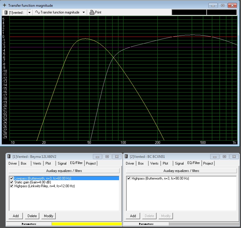

Le projet de sagem ressemble à ça
Le coax est chargé dans 15L accord 75Hz selon les recommandations B&c. Vu les paramètres mesurés par voice coil ça devrait être un peu mieux j'ai pas chargé leurs valeurs.
Le 12LX60 est chargé dans 50 litres accord 40Hz.
J'ai entré les paramètres de son module hypex : à savoir un subsonic à 12Hz 24db
Le raccord cherché à -6db est à 80Hz
Le module embarque un filtre passe bas à 18db, par soucis de raccord j'ai filtré le coax à 90Hz en But 18 (90Hz est la valeur du -3db).
Pour le sub j'ai réglé d'abord sur 70Hz pour avoir mon raccord là où je le souhaite mais une fois filtré le niveau du sub doit être remonté d'environ 4db pour s'aligner sur le niveau du coax et on doit baisser un peu la fréquence de coupure pour effectivement raccorder à 80Hz à -6db.
Une fois les courbes combinées on obtient un -3db hors room gain à environ 35Hz.
Le spl max pour une excursion de 9mm à 20Hz est de 108db à 1m. Si le subsonic était plus haut on aurait un spl possible supérieur encore.

voilà qui remet clairement les pendules à l'heure.
Ma seul réserve envers le beyma face au 12ps100 c'est la méconnaissance des vrais T&S. Ou du moins la non confirmation de ceux-ci.
A priori ils ne devraient pas démériter face aux 12ps100 (pour lequel j'ai pu simuler une courbe de réponse très ressemblante à mon caisson 15ps100, juste une perte de niveau SPL max et à 1w mais c'est normal puisqu'on passer de 38 à 30cm)
