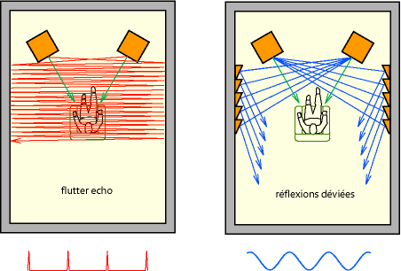

fanvw a écrit:(je remercie JIM de ses précisions quant à traiter en absorbant les ondes qui auront un seul rebond vers la zone d'écoute, mais comment les tracer au plus juste ?)
Autre sujet sur lequel je bute, c'est celui des cablages dont je ne suis pas expert, vous dites dans de nombreux post qu'il ne faut pas croiser ou je ne sais quoi faire pour ces cables, je comprend bien qu'il y a les cables HP, basses tensions (12v et 24v ?) Et le 230v, mais comme j'ai la possibilité d'avoir accès autour de la salle est ce important ? 8)
Tu dessines un trait qui part de l'enceinte droite et qui tape dans le mur de gauche. Tu repères l'angle et tu fais continuer le trait comme s'il s'agissait d'une boule de billard.
Par exemple, si l'angle d'attaque est de 60°, tu repars à -60° au rebond.
Si tu mets des guides ou que ton mur possède un angle, tu l'ajoutes à l'angle après le rebond.
Par exemple. Avec des guides à 20° d'inclinaison, si l'angle d'attaque est de 60°, tu repars à -80°.
Ça permet d'écarter le rebond en dehors de la zone d'écoute mais plus t'approcheras de l'écran, plus tu te rapprocheras de la zone d'écoute.
Il faudra alors traiter cette surface en absorption.
