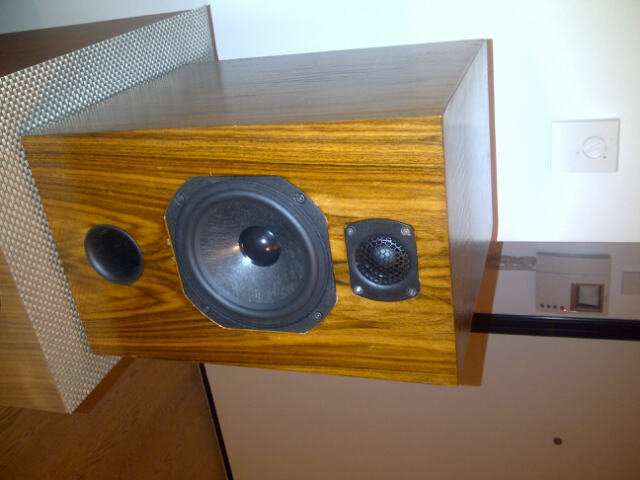

Je viens de terminer un petit projet d'enceintes biblio.
Au départ, elles devaient embarquer les mêmes HP que la partie medium aigu de mes AGS100 (Cf. post dédié), puis, au terme de diverses tergiversations, simulations, étude du compte en banque... c'est très différent.
Le médium est un Aurum cantus AC130 MK2, le petit frère équipant l'AGS100, même membrane mais moteur plus petit, ainsi que bobine mobile de diamètre inférieur.
http://www.aurumcantus.com/aurumcantus-midwoofer/index_midwoofer_ac130_mk2.html
L'aigu est le petit seas 27TFFNC/CG, les fameux que j'ai attendu 7 mois....
http://www.seas.no/index.php?option=com_content&view=article&id=89:h1406-04-27tffnccg&catid=45:seas-prestige-tweeters&Itemid=462
Filtre passif classique en LR 12 dB, coupure à 2500 Hz
Volume interne 12l, accord vers 50 Hz
Il devrait y avoir un soutien dans le grave par un caisson, non encore réalisé.
Finition en placage palissandre de santos, vernis cellulosique (proche du vernis gomme laque, difficile à réaliser, mais incomparablement plus brillant que tous les vernis du commerce traditionnels). Ce type de finition est impitoyable pour tous les petits défauts de préparation du support...

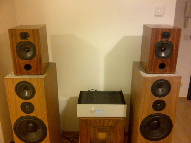

Allez, les traditionnelles photos, pour un projet qui tient ses promesses, compte tenu du prix total. C'est parfait dans ma petite pièce de 20m2. Un ampli dédié est en cours de réalisation, le même que l'EGS 100, mais qui s'appelle EGS 50 (bon je sais c'est un peu ridicule tous ces noms de baptême). Il est identique, moins puissant et embarquant un filtre actif pour le sub.
désolé j'ai pas réussi à la mettre à l'endroit (?)
