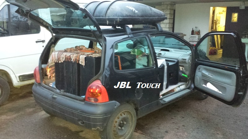

Désolé pour le délai tardif mais voici la Twingo JBL :

Excellent
Mdr
Mdr
Caribbean's Space 62
- Messages: 10792
Sympa la voiture
mais surtout sympa l'installation bravo pour ces upgrades qui doivent être bien bénéfique !!!!
