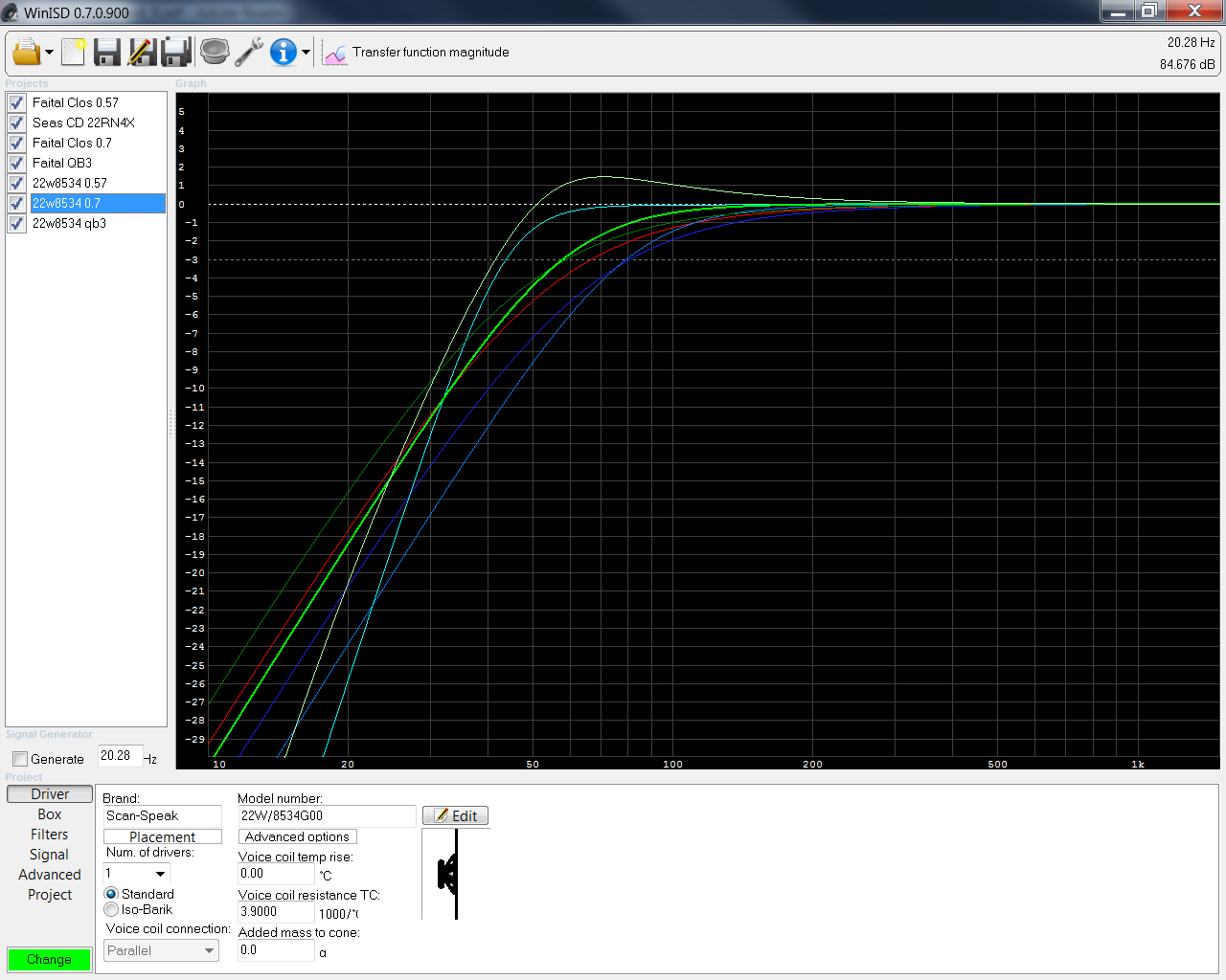

Alors je viens de faire un comparatif Seas CD22RN4X, qui me sert de référence, Faital Pro RS250 et Scan-Speak22w8534G00.
En gros le 22w à l'air de faire l'affaire en clos, avec un QT de 0.7 sa fonction de transfert est proche de celle du Seas et meilleure que celle du Faital en clos.
En BR (voir le détail des charges et fréquence d'accord dans le tableau, pour le 22W j'ai essayé de m'approcher de la vôtre mais j'ai pas trouvé la fréquence d'accord) le Faital se débrouille pas mal vu le volume et ne perd que peu de terrain sur le 22w.
(Note les couleurs des HP du tableau sont les mêmes sur les graphs)
Si on regarde le SPL comme les rendements sont similaires, c'est grosso modo la même chose sauf pour le seas.
Enfin si on peut regarder la puissance max admissible:
Le scanspeak semble à la traine (mais j'ai entré 70W de P.Max RMS, la valeur constructeur sur le long terme étant de 120, toujours difficile de savoir si on compare des choux ou des carottes).
Bon si on regarde le SPL Max ça tend à tempérer un peu ça puisque le maximum du Scanspeak est moins de 2db en dessous du Seas dans les fréquences basses, ce qui n'est pas grand chose sachant que j'aurais 2 HP de plus par enceinte et que je n'ai jamais eu l'impression de mettre à genoux les seas.
Les deux gros points noirs pour le 22w sont donc le volume (40L * 4 par enceinte ce n'est pas rien
) et la puissance admissible.
Je te cite Agnostic :
Je vais en avoir 4 par enceintes est-ce que du coup c'est toujours potentiellement un problème ? Apparemment sauf erreur de ma part je peux envoyer 10W sans que ça bronche, ce qui doit faire 105dB (1W 95dB -> 10W 105db il me semble). Pour être franc j'écoute pas à 105dB en continue. Un pic à 105dB je dis pas mais bon.
Évidemment la F3 du 22W en BR est bien plus impressionnante qu'en clos. Je vais peut-être bien partir sur une solution d'évent bouchable et expérimenter les deux.
Le faital a surtout pour lui l'avantage du volume requis, et en BR il est pas loin du scan-speak, mais en clos il me semble un peu marqué le pas.
Qu'en dites vous ? Clairement mon choix s'orienterais vers le 22w dans 40/41 Litres, ce qui va compliquer les choses niveau menuiserie (toujours faire des compromis en audio!) mais pour le reste ça me semble être le meilleur parti.
En tout cas le résultat à l'air terrible Alors je viens de faire un comparatif Seas CD22RN4X, qui me sert de référence, Faital Pro RS250 et Scan-Speak22w8534G00.
Une charge close peut être tentée, les caractéristiques du 22W s’y prêtant bien dans 41L, mais dans ce cas le x-mech est dépassé sous 53Hz avec 100w…

salut ccc,
le comportement du scan-speak est excellent du point de vue amortissement, même dans les 40L BR d'echoes (suis en vacances sans mon PC, donc sans mes fichiers unibox, donc sais plus la fb, mais de mémoire pas très basse pour récupérer du niveau dans le grave et non le sous-grave); en clos l'amortissement sera d'enfer et avec 4 hps le dépassement d'x-max ne sera certainement pas un problème. Cependant, de mon point de vue, un accord BR bas serait même plus satisfaisant qu'une charge close car récupérant de l'énergie dans le sous-grave sans affecter le group-delay de façon audible (je répète, ce hp est vraiment impressionnant en terme de fermeté dans le grave).
- Messages: 12262
Merci de prendre le temps de répondre pendant tes vacances
Ok donc en mettant de côté l'accord on peut dire que le 22w8534 est un bon choix pour ce que je veux faire.
Si j'utilise les mêmes évents que pour les echoes, qui sont réglables me semble-t-il, je peux commander les HP et commencer les caisses sans me soucier tout de suite de l'accord.
bon j'ai quand même fait une simu rapidement : avec un accord à 30Hz dans 41 litres ça me donne f3 à 43Hz environ, F8 à 30.7Hz et F16 à 20.4Hz
30Hz c'est deux évents de 5cm de diamètre sur 28cm de long. Le vario BR50 a deux éléments de 15 cm je crois donc ça doit coller ! Ça me donne des évents qui s’endenteraient vers 30W (si je prends 0.17m/s)

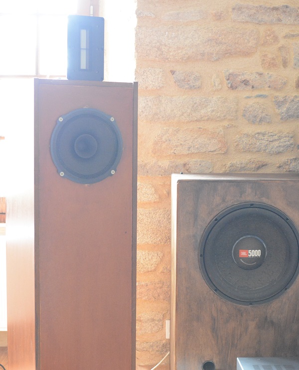

En attendant que le reste des HP arrivent (et surtout que je finisse le design des caisses) j'ai marié les Neo Pro avec mes supravox 215 rtf 64 bicônes.
J'ai coupé à 3kHz en LR24 (activement + calibration par derrière) et les deux se fondent comme neige au soleil, un vrai régal. Je ne sais pas si c'est l'effet du rodage ou mes oreilles qui s'habituent mais le ruban était un peu trop présent au départ et ça a fini par rentrer complètement dans l'ordre quelques heures après. Maintenant, comme dirait aldo, on ne l'entend plus tout simplement.
La directivité verticale est assez prononcée mais comme j'écoute relativement loin (3m50 à la louche) c'est un faux problème.
Ça ne laisse présager que du bon pour l'association avec le 165LB
Sur ce système là il me reste à régler la zone 80 à 200Hz, le caisson s'occupe de tout ce qu'il y a en dessous, j'ai un grand creux dans ma pièce vers 150Hz et les Supravox sont dans un TQWT pas vraiment prévu pour eux à la base, ça ne doit pas aider, du coup ça manque cruellement d'impact pour que mon bonheur soit parfait. L'impact que j'ai avec les beyma sm112 sur mes simili elipsons par exemple. C'est dur de tout avoir
