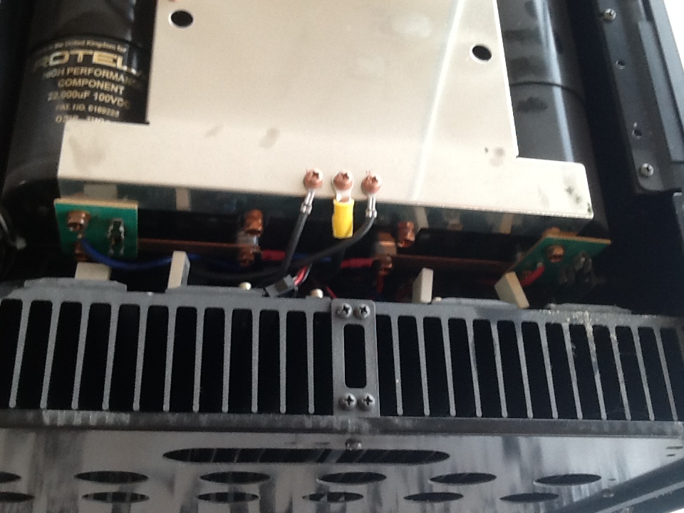

Ce matin mon ampli a fait un bruit de claquement. Le côté gauche ne marche plus et la lumière de la façade protection L s est allumée en rouge
Après avoir ouvert l ampli les deux fusibles ont claqués. J ai attendu un peu et pris les fusibles du côté droit qui fonctionnent et des que je mets un fusible sur un des deux emplacements ça claque très fort et suis obligé de retirer fusible tout ceci appareil débranché.
Lors du claquement il y a eu odeur de brûlé.
Je ne sais pas quoi faire et où regarder
Merci de m aider

sans voir l'appareil, ça sent les transistors de puissance claqués
ce qui souvent entraine le claquage des transistors drivers
et l'odeur de brûlé indique que des résistances aux alentours ont fumé
et il faut remplacer tout ce qui est défectueux
un seul composant hs non changé peut entrainer le re-claquage de tout ce qui a été changé
vécu plusieurs fois
si jamais touché à l'électronique, SAV sinon risque de massacre supplémentaire

j ai oublié de dire quelque chose d important
j ai changé d enceintes hier
je suis passé de davis cesar a bc acoustique nil 1 ere generation
est ce que les enceintes peuvent faire claquer cet ampli malgré sa forte puissance ou bien les nils ont provoqué une panne qui etait entrain d arriver ?
l ampli a 12 ans et n a jamais eu de probleme au paravant.
l age aussi peut y etre pour quelque chose ?
merci

j'ai le même ampli que toi; non (quasi) aucune enceinte ne peut mettre en panne l'ampli il y a des sécurités et c'est un ampli hyper puissant
vérifie quand même tes branchements; tu as peut-être fait un court circuit en manipulant les câbles
=> SAV

Je penche aussi pour un transistor qui a claqué et qui est en court-circuit. Là c'est SAV direct en effet, sauf si on sait exactement ce qu'on fait. Même pas moi j'oserais
