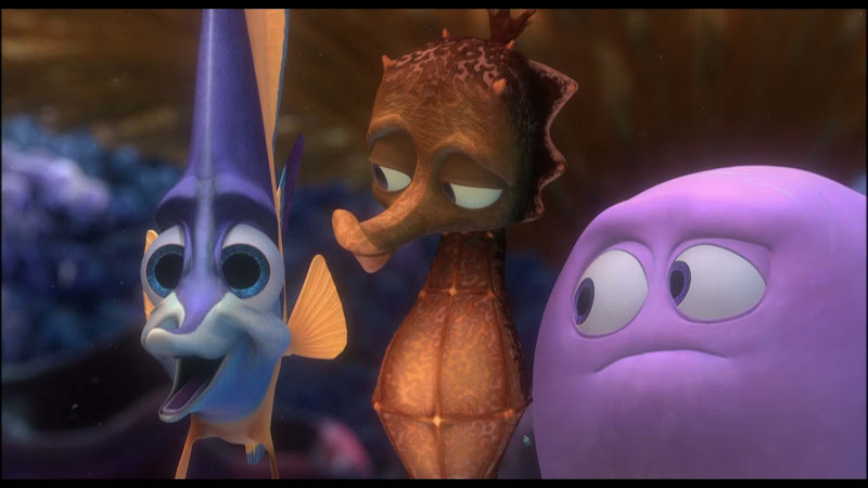

Message » 10 Déc 2015 10:42
Alors après pas mal d'essais je dois dire que la config KAZ 7 fonctionne bien et est assez efficace. Cette fois je vois la différence lorsque la configuration est bonne (dans mes essais précédant, la config MadVR n'était pas bonne), voici ce que cela donne :
-sans configuration KAZ (lecture depuis VLC) :
-même image mais avec configuration KAZ 7 (lecture depuis MPC) :
On voit facilement que les noirs sont plus noir et qu'il n'y a plus l'effet brouillard visible sans la config KAZ.
Il y a peut être moyen d'obtenir d'encore meilleurs résultats, mais pour que je puisse affiner ça il va falloir attendre que je fabrique un vrai écran (le drap actuellement agrafé à la va vite sur le mur absorbant ne facilite pas les réglages... :ko: ).
En tout cas pour le moment je suis satisfait de la config KAZ 7, merci à vous fanvw et calova.dts :thks:
