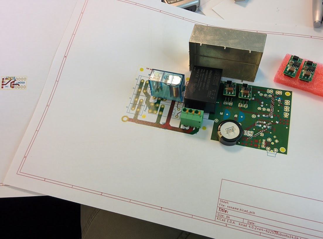

Petites vérif avec les composants de la BOM OK.
Deux trois retouches à faire, et ça part en fabrication.
Je vais prochainement mettre à jour schéma, gerber et BOM.
Faut aussi que je fasse un bug report sur kicad. J'ai un problème d'affichage d'ordre des layers avec le canvas de rendering historique par defaut (tout est ok en openGL), et en impression c'est encore pire, du vrai Escher .... Heureusement tout est ok sur les gerbers.

PCB reçu ! (voir p1)
Pas de grosses surprises, le résultat est d'un point de vue fabrication parfait.
Trois petites boulettes sans conséquences détectées, les gerbers qui seront publiés intègrent déjà les corrections.
Y a plus qu'à monter tout ça et passer au code du µC.
Pour d'éventuels intéressés, j'ai quelques PCB en rab, carte trig et piggyback pour les sécurités des cartes UP.
