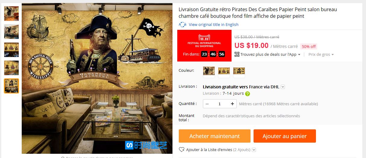

Salut Franck,
J'ai trouvé quelque chose qui pourrait peut-être t'intéresser :wink:
A noter qu'il existe d'autres thèmes :bravo:
Plus d'info par ici : http://www.homecinema-fr.com/forum/post179049897.html#p179049897

Merci Kroutch, c'est vraiment très chouette comme rendu :bravo:
