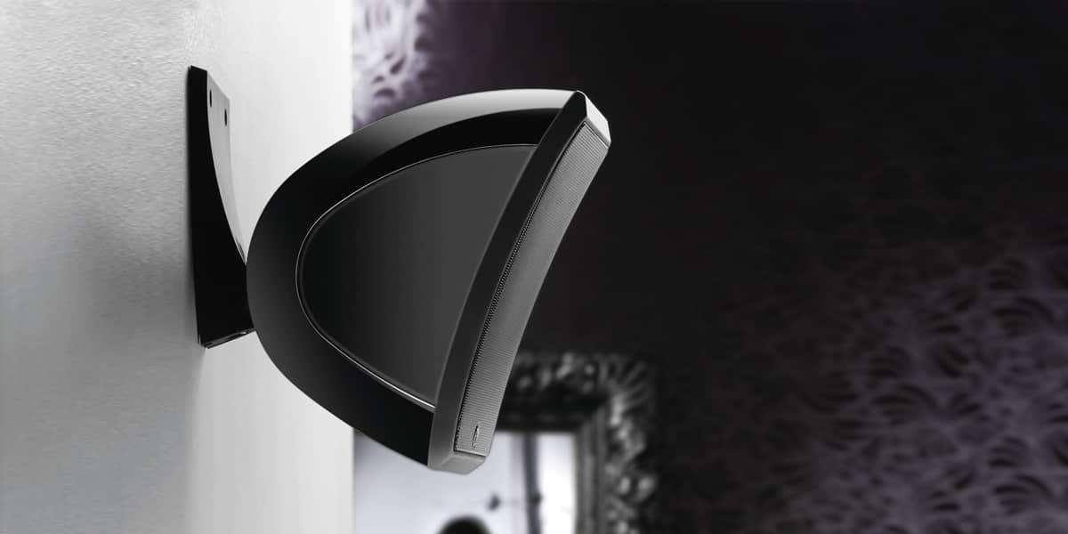

Et les SIB, je peux les mettre sur le mur le plus haut possible incliné comme cela : http://www.easylounge.com/Content/photo ... 1200px.jpg ?
Mais il reste la connectique, on dirait des branchements spéciaux derrières et non des borniers.
Et j'ai toujours le problèmes de câbles qui passe contre le mur!
Sinon, je laisse en 5.1 tant pis!! c'était juste pour profiter du 5.1.2 sur un ampli Yamaha RX-A2060 !!!

Tu peux tout à fait les mettre ainsi
Les borniers sont standard, je te rassure. Pour les câbles, tu peux t'arranger. Ton mur est peint en blanc ?
Et tu me rassure pour BOSE
