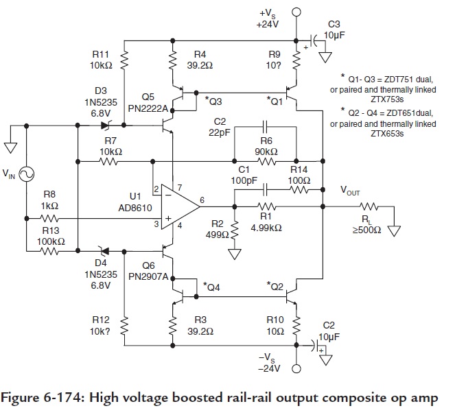

Hello!
je pense que tu voulais dire au contraire qu'il est plus facile de faire un autobias (avec la batterie d’intégrateur et de soustracteur differentiel) lorsqu'on utilise une architecture transnova ou le 0V de l'alim est seulement relié au HP (et à un seul)
j'ai vu des système d'autobias sur les ampli Satri avec l'ampli op alimenté en flotant, mais avec un signal de commande des mosfet qui passe à travers une capa 1uF pour dissocier le point de reference.
tiens je suis tombé sur le fichier pdf de walt jung (google...) Op amp application handbook, et page 745 il décrit le model spice des ampli cfa... idem que ce que j'ai décodé il y a un mois
il y a aussi une application sympa qui rejoint notre act avec quelques explications
bon ben sinon, je sens que les vacances m'ont bloqué le poignet et le fer a souder pese lourd... a+

Il ne reste plus qu'a faire raisonnable, c'est à dire choisir un volume de boite bien supérieur à Vm. Dans ton cas, sur la base du BMS, un volume de boite de 44 dm3 devrait convenir.
- J-C.B
- Messages: 6876
- Inscription Forum: 19 Juil 2009 12:18
- Localisation: Haute Normandie
sinon, suite à une écoute assez rapide, je ne suis pas satisfait de la tenue dans les basses sur le proto actimos
Comme tu le soulignes, il y a de fortes chances pour que l'alimentation ne tienne pas la route. Pour ma part, je l'ai testé avec une alim traditionnelle et 2* 22000µF en capas de tête et n'ai pas eu ce type de sensation, bien au contraire. 1000µF me semble un peu léger pour faire des tests sur des fréquences basses.
Il faut aussi comparer ce qui est comparable, l'UCD est capable de délivrer 400w/4 Ohms soit 200w/8 Ohms. L'Act&Mos avec un paire de Mos ne le peut pas.
- J-C.B
- Messages: 6876
merci
alors effectivement 1000uF c'est juste mais en même temps j'utilise des alims à découpage donc leur réponse en BF est surtout liée à la capa coté PFC 220V. bon de toute façon, le damping factor de l'ampli est tellement élevé que je ne vois pas pourquoi ca viendrait de l'étage de sortie, ou alors je comprend plus rien au NFB.
sur les essais j’utilisais l'ampli avec 10vrms max pour une sinus à -1db. donc l'avantage de l'ucd n’était pas là. à creuser.
Alors peut être une question concernant le volume de charge.
Je vais utiliser 2 12pouces, et celui du bas sera coupé à 6db au alentour de la fréquence correspondant à l'effet de baffle (250hz de mémoire)
chaque HP aura son ampli et son servo vitesse. éventuellement le front-end (mar-car) sera le même.
Est ce que tu me recommanderais impérativement de séparer les volumes (44L chacun environ) ou est ce que je peux les mettre tous les 2 dans disons 85L (ce qui m'arrange vu le profil de la caisse : je souhaite profiter du volume dispo à l'arriere du pavillon) ? dans ce deuxieme cas est ce que les 2 modules tiv auront les même composants, ou il faut prévoir un ajustement séparé pour chacun des "bandpass" correspondant ? (de tout facon je prévois des potard d'ajustement) merci
