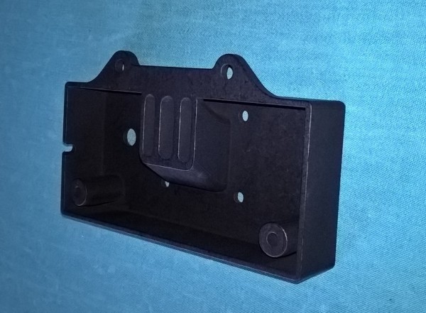

Si on me donne les cotes et contraintes de la pièce, je peux donner un coup de main, et produire le fichier STL nécessaire à l'impression.
Pour l'exemple, voici une pièce assez simple, de dimensions hors tout 132 x 120 x 77,5 mm :
L'étude :
Capot 1.jpg (16.36 Kio) Vu 2439 fois
La réalisation :
Coût de la pièce : 90 € HT, masse 100 g.
Pascal
